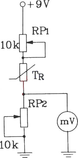

T-121温度传感器构成电子温度表电路图

温度数值温度通过毫伏表指针。在使用时调节RP1、RP2,使毫伏表指针在0℃时指在中央位置,然后根据实测数据作一新刻度盘。
