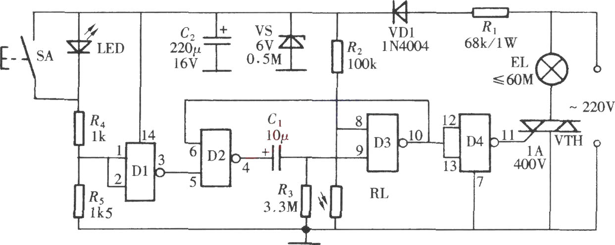

如图所示为轻触光控延时节电开关
。白天因光照作用,通过光敏
电阻
使电路封锁,轻触开关不起控制作用,只在夜晚光弱时才起控制作用。
