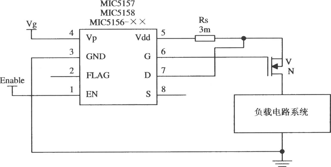

如图所示的是一个采用MIC5156-××组成的具有限流功能,并且输出
电流
很大的高电平导通、低电平关断的可带稳压或不带稳压的开关
。S端悬空,并且在栅-源极之间加一个l6 V的稳压
二极管
,实现对
MOSFET
管的保护。
