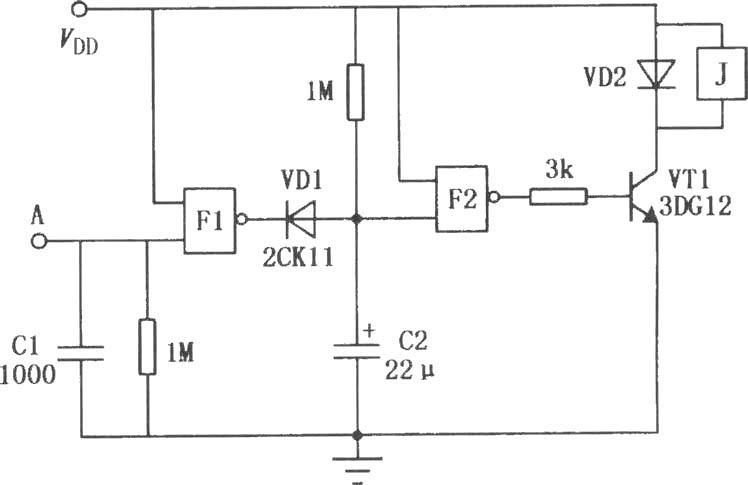

如图所示是用
CMOS
与非门组成的触摸式延时开关,能延时大约10秒,常用于走廊里路灯、家庭门灯的自动控制。
