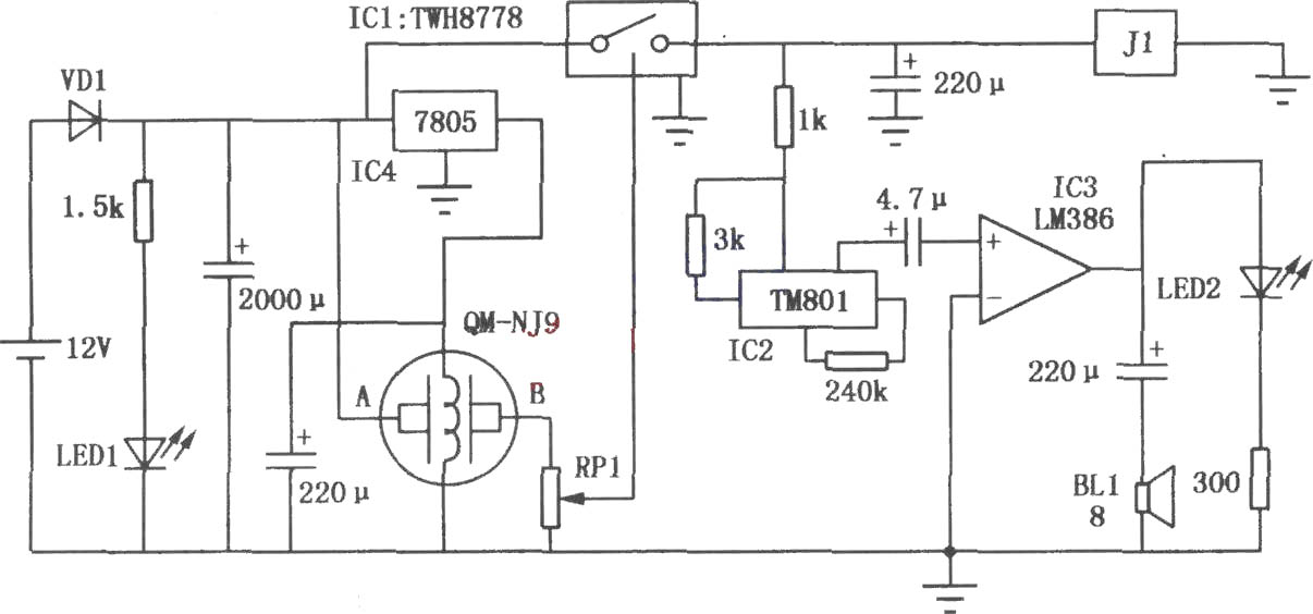

如图所示是酒精检测报警控制器
。QM-NJ9为酒精气敏
传感器
,若检测到酒精气味,则QM-NJ9的A-B间
电阻
变小,电位器RPl的滑动端电位升高。当该电位升高到1.6V时,IC1大功率开关器件TWH8778接通,使IC2语音
集成电路
TM801工作,其输出经IC3集成功放LM386进行功率放大后推动扬声器BL1发出报警声。同时,
继电器
J1得电动作,其动断触点断开,切断汽车点火电路,强制发动机熄火,达到控制司机酒后开车的目的。
