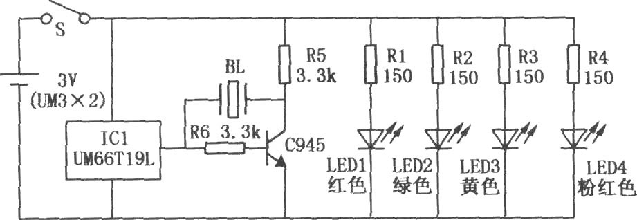

如图是闪光音乐陀螺的
电路图
,它是由IC1三端音乐
集成电路
UM66T19L和多种色彩的发光
二极管
LED
1~ LED4组成。陀螺在旋转的过程中,由于离心力的作用,离心开关Sl接通,电源直接加到4个
发光二极管
上,使其发光。同时IC1也接通电源,蜂鸣器BL发出乐曲声。离心开关S可用弹性金属片自制并需多次调整才能达到较好的效果。此外,由于陀螺是一个旋转的运动体,整体的平衡非常重要。因此,印刷
板的布局不仅要注意左右对称,同时要考虑垂直方向重量的平衡。
