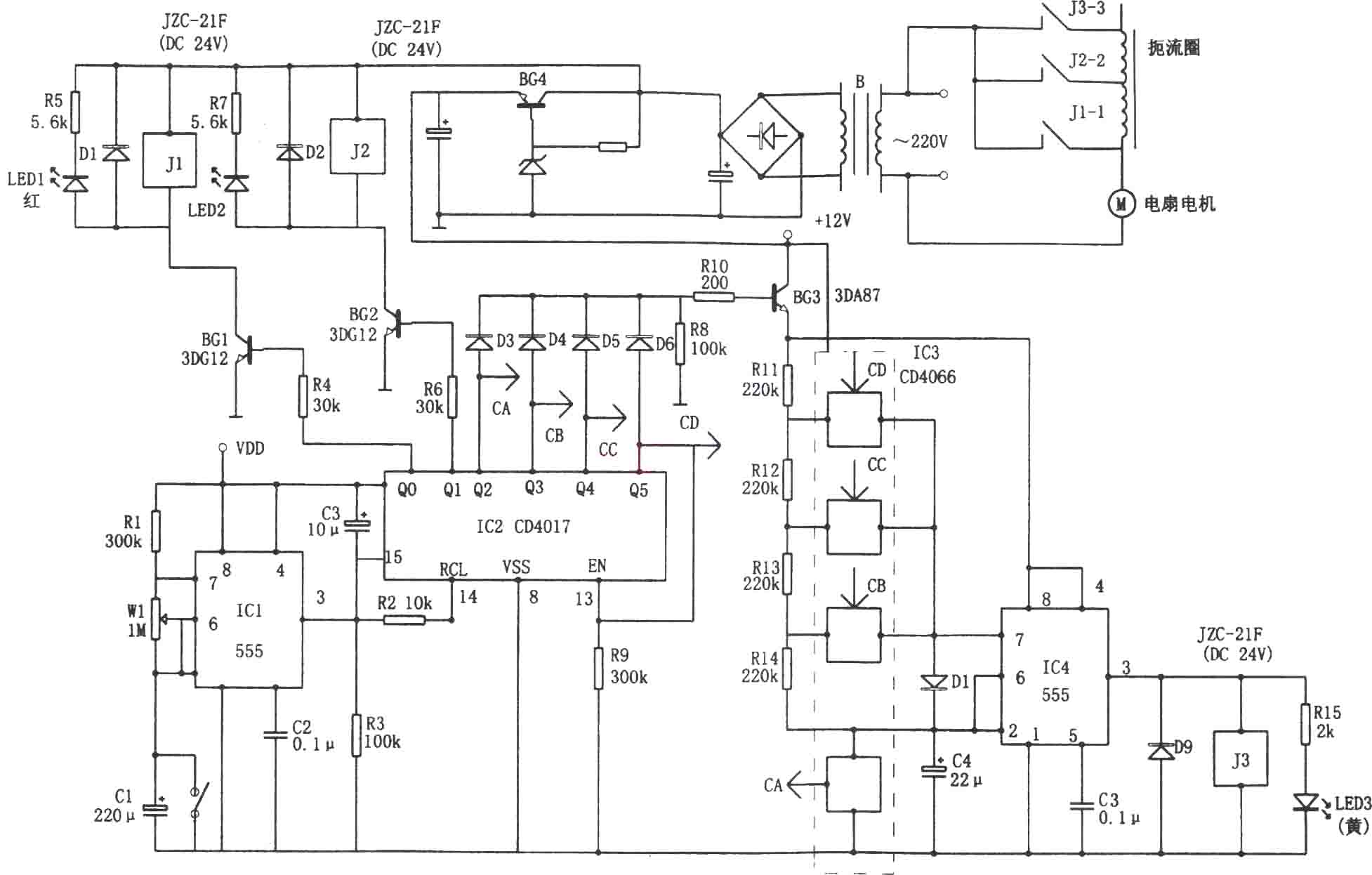

如图所示为电扇自动程序控制电路。该电路由多谐振荡器(IC1)、计数器(IC2)、低频振荡器、降压整流电路等组成。由IC1(555)和R1、W1、C1等组成的多谐振荡器中,调节电位器wl可改变振荡信号的周期(T=0.693(R1+2Rw1)C1),使信号周期在1~18分钟内选定。IC1的输出脉冲又加在IC2(CD4017)14脚,以作为计数时钟。 IC2(CD4017)为十进制计数器/脉冲分配器,在计数脉冲(时钟)作用下,其输出端Q0~Q5分别呈现宽度为丁的高电平脉冲,以对应程序控制器中的相应程序。 由IC4(555)、C4、IC3(CD4066)、R11~R14、BG3等组成的低频振荡器中,IC3为四对双向模拟开关,当其控制端为高电平“1”时,则开关闭合导通,接通不同的充电回路后,可改变其振荡频率和占空比。在IC4(555)输出高电平时,继电器J3吸合,使J3-3触点闭合,此时对应风力最小。 IC2的Q0为高电平“l”时,BG1导通,继电器J1吸合,使触点J1-1闭合,此时~220V电压全加在风扇的电动机上,对应风力最强。当IC2的Q1为高电平“1”时,BG2导通,继电器J2吸合,使触点J2-2闭合,此时对应中速风力。 本控制器可自动实现从全速强风→中速大风→低速小风→自然风循序变化,并使风力大小分为六挡对应相应的程序。
