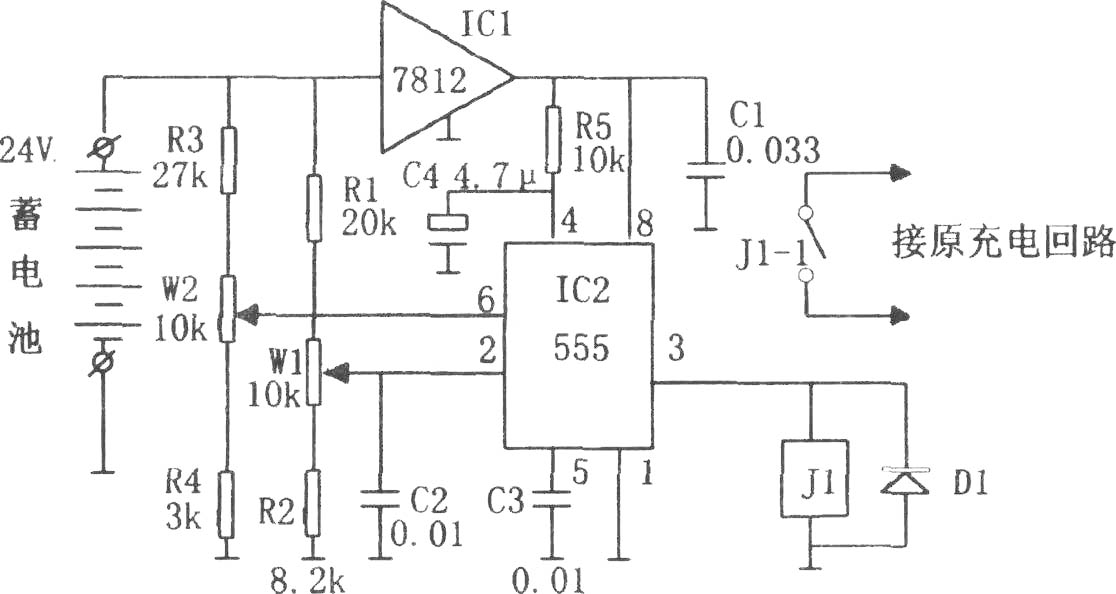

如图所示为不间断电源蓄电池电压监控电路。该电路由取样电路、双稳电路IC2、继电器J1等组成。其中取样电路分为上限和下限取样电路。由电压网络R3、W2、R4组成的上限取样电路接IC2(555)双稳态电路⑥脚,由电压网络R1、W1、R2组成的下限取样电路接IC2的触发端②脚。当蓄电池电压使②脚电位低于1/3VDD时,555发生置位,③脚输出的高电平使J1吸合,触点J1-1接通,充电回路开始充电。当蓄电池电压充到足够高,使IC2⑥脚电位高于2/3VDD时,555发生复位,③脚输出的低电平使继电器J1释放,触点J1-1断开,充电回路停止充电,从而使蓄电池电压保持在一定的电压范围。 本电路可监控电池电压的高、低,并自动接通或断开充电回路,以保证蓄电池有足够的蓄能,延长其寿命。
