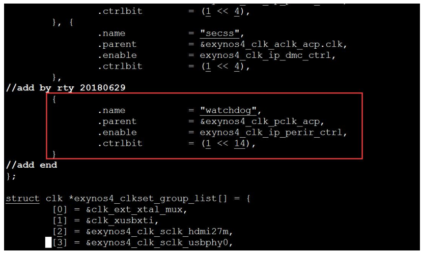

iTOP-4412 开发板内核源码中的看门狗没有配置时钟,另外驱动源码需要修改。
1.1 内核源码增加看门狗时钟
在内核源码中,使用命令“vim arch/arm/mach-exynos/clock-exynos4.c”打开时钟配
置文件。在数组中“static struct clk exynos4_init_clocks[]”中添加如下图所示代码。
上图中增加的代码如下所示:
.name = "watchdog",
.parent = &exynos4_clk_pclk_acp,
.enable = exynos4_clk_ip_perir_ctrl,
.ctrlbit = (1 << 14),

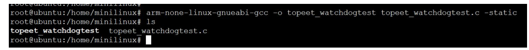

在虚拟机 Ubuntu 下,编译测试例程“topeet_watchdogtest.c”,使用命令“arm-
none-linux-gnueabi-gcc -o topeet_watchdogtest topeet_watchdogtest.c -static”编
译, 如下图所示,编译得到测试程序 topeet_watchdogtest。
