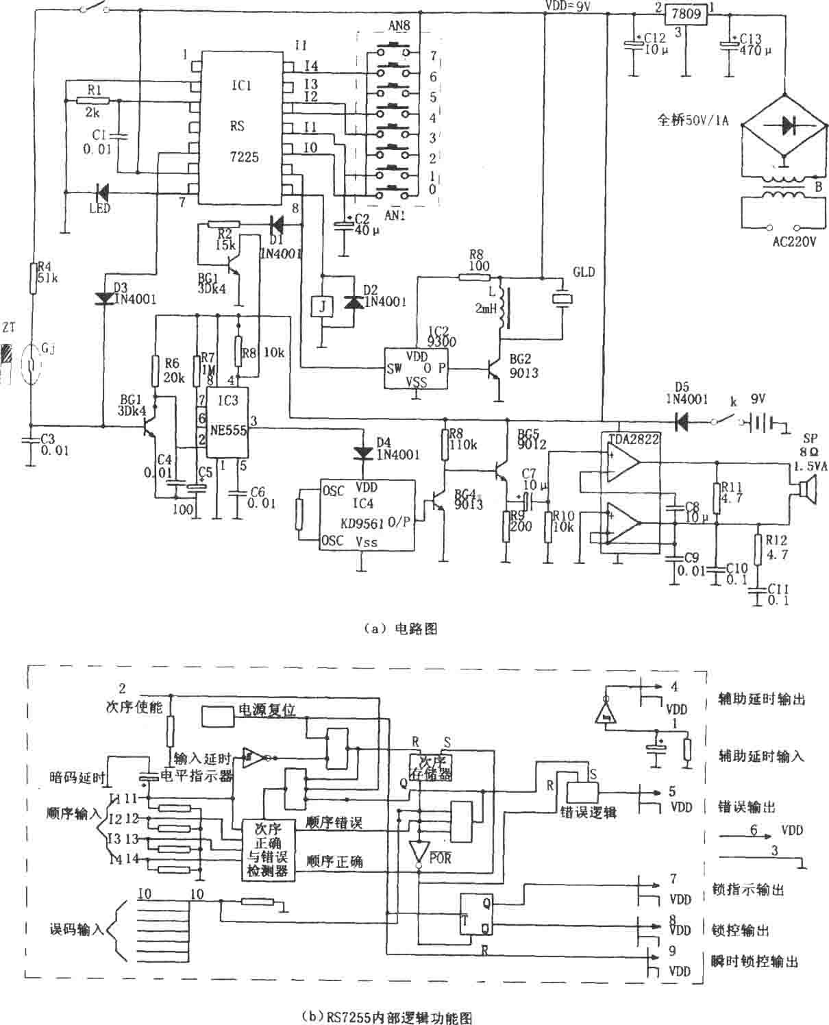

如图所示为密码门铃报警电路。该报警器由密码集成块IC1、音乐集成片IC2、单稳态触发器IC3、警声集成片IC4、功放及降压、稳压电路等组成。其中降压稳压电路为整个电路提供+9V的直流电压。密码集成块IC1采用飞利浦公司制作的RS7225四位数字密码集成电路,它的内部逻辑功能框图如图(b)所示。其中I1~I4为顺序输入选择端。外电路设有八只密码键AN1~AN8,其中四只键为有用密码键,如图所示,其接IC1相应的11、12、13、14脚,其密码为“1436”,其余四只为误码键。只有当密码顺序输入到I1、I2、I3、I4各端时,IC1内部的次序存储器置位。符合后,其⑨脚才输出一个符合短脉冲。同时,只有在限定的开锁时间内顺序地按动“1436”键时,才能使IC1⑧脚由原来的低电平翻转为高电平,从而使继电器J吸合,触点J1-1断开,避免开门时报警。相应地,1C1⑨脚输出的短脉冲触发音乐集成电路IC2(9300)放出一首乐曲,告知有熟人到。 若在规定时间内不能正确地按完密码键,或乱按,则IC1⑤脚输出一个脉宽为τ=15μs的正脉冲,从而使BG3管瞬间导通,触发器IC3②脚变为低电平,555置位。③脚输出高电平。IC3和R7、C5组成单稳态延时电路,延迟时间即报警时问为td=1.1R7C5,图中所示参数对应约为2分钟。在IC3输出高电平期间(2分钟),四模拟声集成电路IC4(KD9561)被加上电压,其输出的音乐信号经BG4、BG5和双功放TDA2822M放大后,推动扬声器发出刺耳的报警声。 若有小偷撬门入室,则常闭型干簧管Gj因门被撬、永久磁铁ZT的磁力消失而使其内的二触片自动闭合,电源电压VDD通过千簧管Gj、电阻R4加至BG3的基极,使BG3导通,555置位,输出的高电平使报警电路工作,报警声四起。当主人进门时。正确地按动密码键,使IC1⑧脚输出高电平。继电器J吸合,触点J1-1断开,将报警电源切断,不会发生报警。 图中C2是时间限定电容,当C2取10μF时,限定时间为12秒。正确操作应在12秒内完成。本电路具有门铃和报警的双重功能,只有对门铃密码熟悉和在规定时间内按压,才响铃报知,而对于“生人”或撬门入室者,则发出报警声。
