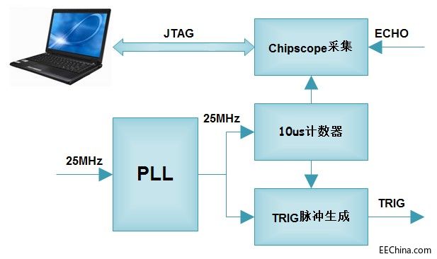

         本实例的功能框图如图9.2所示。25MHz时钟来自PLL,它作为内部产生10us分频计数逻辑的基频时钟。10us脉冲直接输出到超声波测距模块的TRIG端口;用10us的时钟频率取采集超声波测距模块的回响信号ECHO,它通过SignalTap II内嵌逻辑分析仪来观察脉冲变化。SignalTap II内嵌逻辑分析仪则是通过JTAG线缆连接到PC的ISE软件中查看信号波形。
