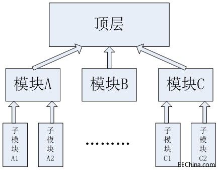

         模块化设计是FPGA设计中一个很重要的技巧,它能够使一个大型设计的分工协作、仿真测试更加容易,代码维护或升级更加便利。
如图8.28所示,一般整个设计的顶层只做例化,不做逻辑。然后一个顶层下面会有模块A、模块B、模块C等等,模块A/B/C下又可以分多个子模块实现。
图8.28 模块层次设计
如此一来,就可以将大规模复杂系统按照一定规则划分成若干模块,然后对每个模块进行设计输入、综合,并将实现结果约束在预先设置好的区域内,最后将所有模块的实现结果有机地组织起来,就能完成整个系统的设计。

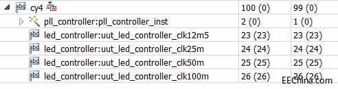

         本实验,我们就要来体验一把模块化设计。如图所示,在这个设计中,我们的顶层模块是cy4.v,在此之前的实例中,我们都只有孤零零的一个cy4.v是源代码文件,所有的逻辑代码都写在这个文件中,但是这个实例开始,我们将使用模块化的设计,将各个不同的独立的功能逻辑代码分别写在不同的源文件中,然后通过“例化”的方式,将它们之间的接口互联起来。
         因此,这个例子中,cy4.v文件里面其实几乎是没有具体的逻辑功能的,它只是做一些基本的例化和互联,将它下面的5个功能模块相关的接口信号都连接起来。如图8.29所示,它们还具体层级的关系,一目了然,非常易于查看和编辑管理。
图8.29 模块层次图
