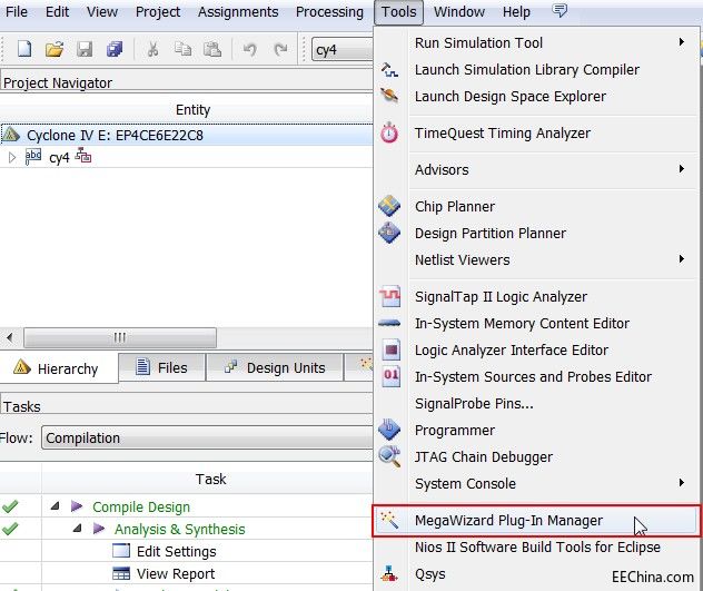

         下面我们来看本实例如何配置一个PLL硬核IP,并将其集成到工程中。如图8.18所示,在新建的工程中,点击菜单“ToolsàMegaWizard Plug-In Manager”。
图8.18MegaWizard菜单

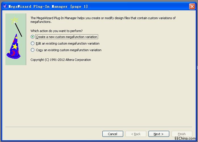

如图8.19所示,选择“Creat a new custommegafunction variation”,然后点击Next。
图8.19 新建IP核向导

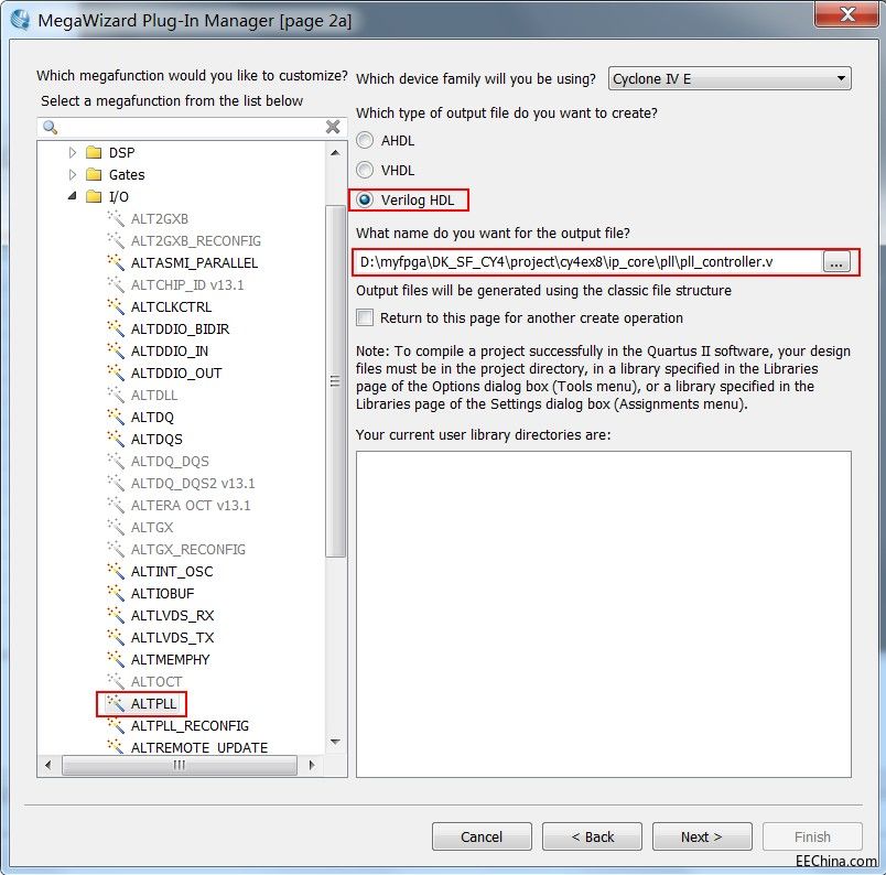

         接着选择我们所需要的IP核,如图8.20所示进行设置。
●  在“Select a megafunction from the list below”下面选择IP核为“I/O à ALTPLL”。
●  在“What device family will you be using”后面的下拉栏中选择我们所使用的器件系列为“Cyclone IV E”。
●  在“What type of output file do you want to create?”下面选择语言为“Verilog”。
●  在“What name do you want for the output file?”下面输入工程所在的路径,并且在最后面加上一个名称,这个名称是我们现在正在例化的PLL模块的名称,我们可以给他起名叫pll_controller,然后点击Next进入下一个页面。这里它所在的路径,实际上是我们在工程文件夹cy4ex8下面创建的ip_core文件夹和其下的pll文件夹。
图8.20 选择ALTPLL为IP核

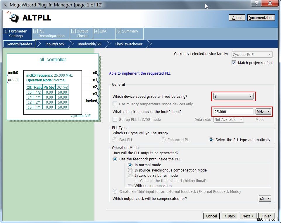

         接着来到了PLL的参数配置页面,如图8.21所示进行设置。然后点击Next进入下一个页面。
●  在“What device speed grade will you be using?”后面选择“8”,即我们使用的器件的速度等级。
●  在“What is the frequency of the inclk0 input?”后面选择“25MHz”,即我们输入到该PLL的基准时钟频率。
图8.21 PLL的General配置页面

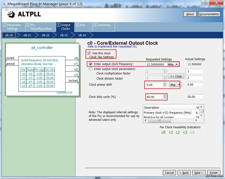

         Bandwidth/SS、Clock Switchover和PLLReconfiguration页面不用设置,默认即可。直接进入OuputClocks页面,如图8.23所示,这里有5个可选的时钟输出通道,通过勾选对应通道下方的Usethis clock选项开启对应的时钟输出通道。可以在配置页面中设置输出时钟的频率、相位和占空比。这里是 C0通道的设置。
●  勾选“Use this clock”,表示使用该时钟输出信号。
●  输入“Enter output clock frequency”为“12.5MHz”,表示该通道输出的时钟频率为12.5MHz。
●  输入“Clock phase shift”为“0 deg”,表示该通道输出的时钟相位为0 deg。
●  输入“Clock duty cycle(%)”为“50.00%”,表示该通道输出的时钟占空比为50%。
图8.23 PLL的clk c0配置页面
         和C0的配置一样,我们可以分别开启并且配置C1、C2、C3,这些时钟虽然这个例程暂时用不上,但是后续的例程将会使用到。

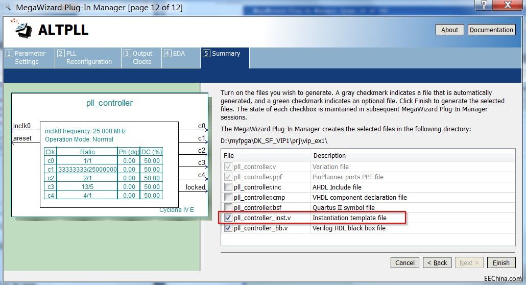

         配置完成后,最后在Summary页面,如图8.24所示,勾选上*_inst.v文件,这是一个PLL例化的模板文件,一会我们可以在工程目录下找到这个文件,然后打开它,将它的代码复制到工程中,修改对应接口即可完成这个IP核的集成。
图8.24 PLL的Summary配置页面

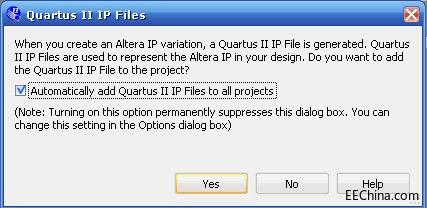

         点击Finish完成PLL的配置。工程中若弹出如图8.25所示的对话框,勾选“Automaticallyadd Quartus II IP Files to all projects”选项后,点击Yes。
图8.25 添加IP核文件到工程

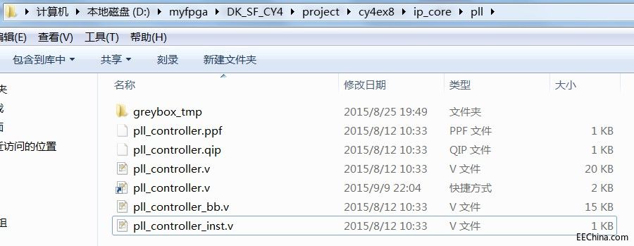

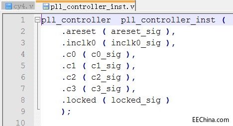

         此时,我们可以来到pll文件夹下,如图8.26所示,打开pll_controller_inst.v文件,它是这个PLL IP核的例化模板。
图8.26 PLL IP核生成文件
         pll_controller_inst.v如图8.27所示。复制文件中的内容,将()内的信号名改为我们连接到这个模块的接口信号名就可以了。
图8.27 PLL IP核例化模板
