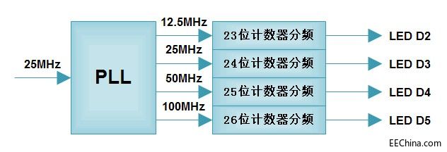

如图8.17所示,本实例将用到FPGA内部的PLL资源,输入FPGA引脚上的25MHz时钟,配置PLL使其输出4路分别为12.5MHz、25MHz、50MHz和100MHz的时钟信号,这4路时钟信号又分别驱动4个不同位宽的计数器不停的计数工作,这些计数器的最高位最终输出用于控制4个不同的LED亮灭。由于这4个时钟频率都有一定的倍数关系,所以我们也很容易通过调整合理的计数器位宽,达到4个LED闪烁一致的控制。
图8.17 基于PLL分频计数的LED闪烁功能框图
