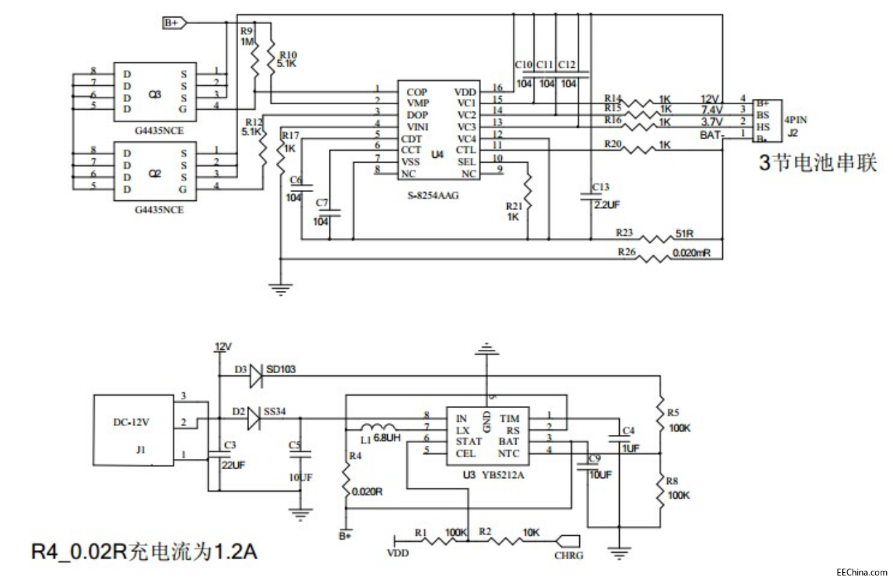

一款可以给8.4V4.2V单节双节锂电池充电加保护的电路
这个是与多节锂电保护配合的电路 这样就构成了一个简单的 充电+锂电保护的典型电路,图中用的精工的S8254 呵。 这个比较费银子 最好能有可兼容的 必竟成本也是很重要的 呵。S8254  这个是精工很老的产品了 这里就不过多叨叨了, 另一个充电采用了一款开关式高压充电 后边有图可参考.
这个是网上找的简化电路图 整体看来元件比较少 采用这款的一个特色是输入耐压相对高 可以应用12V15V 以内的供电系统,而不用再另外增加降压电路 开关充电的方式 相对工作温度也会好些
