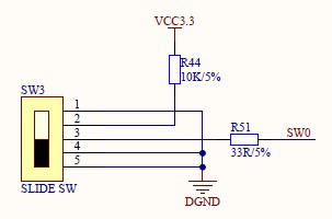

         拨码开关SW3的电路如图8.1所示。拨码开关与FPGA相连接的SW0信号的电平值取决于拨码开关当前的位置,若它连接了2-3脚,那么SW0就是高电平状态,若它连接了3-4脚,就是低电平状态。
图8.1 拨码开关电路

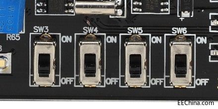

         如图8.2所示,每一个拨码开关的右侧都有“ON”和“OFF”的丝印标示。“ON”对应的是3-4脚连接状态,“OFF”对应的是2-3脚连接状态。
图8.2 拨码开关实物照片
         综上所述,也就是当拨码开关处于“ON”状态时,SW0输出低电平;当拨码开关处于“OFF”状态时,SW0输出高电平。
