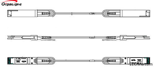

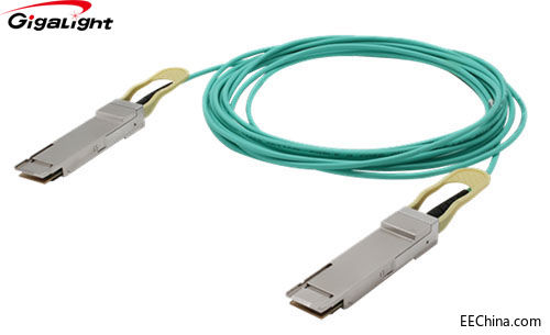

200G AOC有源光缆组成
我们知道,有源光缆是有集成光电器件组成,用于数据中心、高性能计算机、大容量存储器等设备间进行高速率、高可靠性互联的传输设备,它通常满足工业标准的电接口,通过内部的电-光-电转换,使用光缆的优越性进行数据传输。
200G AOC有源光缆结构
简单来说,AOC有源光缆可以理解为两个光收发器和光缆跳线组成的一套系统。
公式:有源光缆=两个光收发器+光缆跳线
而200G AOC的两端光收发器的数据传输速率为200Gb/s,并且它是一个八通道、可插拔、并行、光纤QSFP双密度,用于2x100G Ethernet应用程序。这个光模块是一个高性能模块,用于短距离多通道数据通信和互连应用。它以8x25.78125Gbps的带宽集成了每个方向的8个数据通道。每个通道可以使用OM3光纤传输70m或使用OM4光纤传输100m。这些模块被设计成使用一个标称波长为850nm的多模光纤系统。
