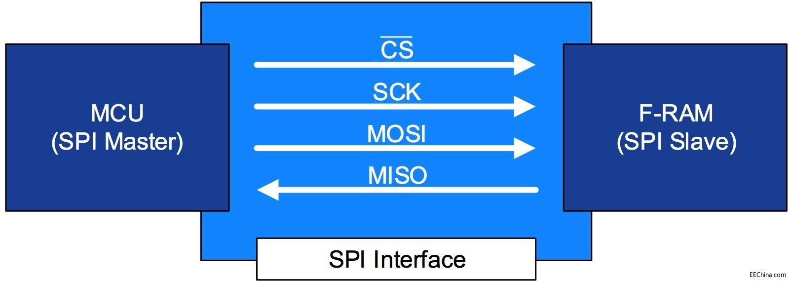

图 5.连接 SPI 的 F RAM 存储器接口(来源:赛普拉斯)
图 5 显示如何使用简单的 SPI 接口来访问 FRAM。对于有高速串行数据速率需求的基于微控制器的系统,SPI 接口是理想的选择。串行数据吞吐量与串行时钟频率相关。串行 FRAM 的时钟频率可高达 40 Mhz。不具备专用 SPI 端口的微控制器可以通过 GPIO 来实现“bit bang”(通过GPIO引脚,用软件来模拟串行通信)。
