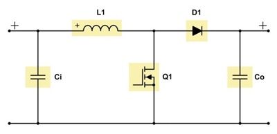

升压转换器
升压转换器将其输入电压升高为更大的输出电压。当开关Q1不导通时,能量转移到输出端。图8是非同步升压转换器的原理图。
图8:非同步升压转换器原理图
公式4计算占空比:
公式5计算最大MOSFET应力:
公式6给出了最大二极管应力:
其中Vin是输入电压,Vout是输出电压,Vf是二极管正向电压。
使用升压转换器,可以看到脉冲输出电流,因为LC滤波器位于输入端。因此,输入电流是连续的,输出电压纹波大于输入电压纹波。
在设计升压转换器时,重要的是要知道,即使转换器不在进行切换,也会有从输入到输出的永久连接。必须采取预防措施,以防输出端可能发生的短路事件。
对于大于4A的输出电流,应使用同步整流器替换二极管。如果电源需要提供大于10A的输出电流,强烈建议采用多相或交错功率级方式。
当在CCM模式下工作时,升压转换器的动态特性由于其传递函数的右半平面零点(RHPZ)而受到限制。由于RHPZ无法补偿,所以可实现的带宽通常将小于RHPZ频率的五分之一到十分之一。请参见公式7:
其中Vout是输出电压,D是占空比,Iout是输出电流,L1是升压转换器的电感。
