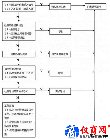

温度检测故障判断
故障现象:温度指示不正常,偏高或偏低,或变化缓慢甚至不变化等。以热电阻为例,排除接线问题,可以按下图的思路进行判断和检查。
