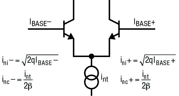

另外,运放还具有由流入和流出每个输入的电流引起的输入电流噪声 (in- 和 in+)。这些与它们流入的电阻 (就 in- 来说为 R1 与 R2 的并联电阻,而就 in+ 而言则为 R1 与 RS 的并联电阻) 相乘,凭借欧姆定律的 “魔力” 产生了电压噪声。往放大器里面看 (图 3),该电流噪声是由多个噪声源组成的。
图 3:一个运放差分对中的相干和不相干噪声源
就宽带噪声而论,两个输入晶体管均具有与其基极相关联的点噪声 (ini- 和 ini+),这些点噪声是不相干的。来自位于输入对尾部之电流源的噪声 (int) 还产生了在两个输入之间划分的相干噪声 (在每个输入中为 int/2β)。如果两个输入上承载的电阻相等,则每个输入上的相干电压噪声也是相等的,并且抵消 (根据放大器的共模抑制能力),因而留下的主要是不相干噪声。这在产品手册中被列为平衡电流噪声。如果两个输入上的电阻极大地失配,则相干和不相干噪声分量保留,而且电压噪声以平方根之和相加。这在有些产品手册中列为不平衡噪声电流。
