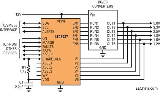

电源控制的 3 个步骤
一个电源周期有 3 个运行步骤:加电排序、监视和断电排序。图 2 针对一个典型系统显示了这些阶段。在加电排序时,每个电源都必须等待,然后在指定的时间内加电到正确的电压。在监视阶段,每个电源都必须保持在指定的过压和欠压限制之内。在断电排序时,每个电源都必须等待 (顺序常常与加电排序顺序不同),然后在设定时间内断电。在任意时刻都有可能出错,导致系统中出现故障。设计挑战就是,设计一个系统,其中所有这些步骤以及所有变量都可轻易配置,但必须仔细控制。
图 1:LTC2937 对 6 个电源排序

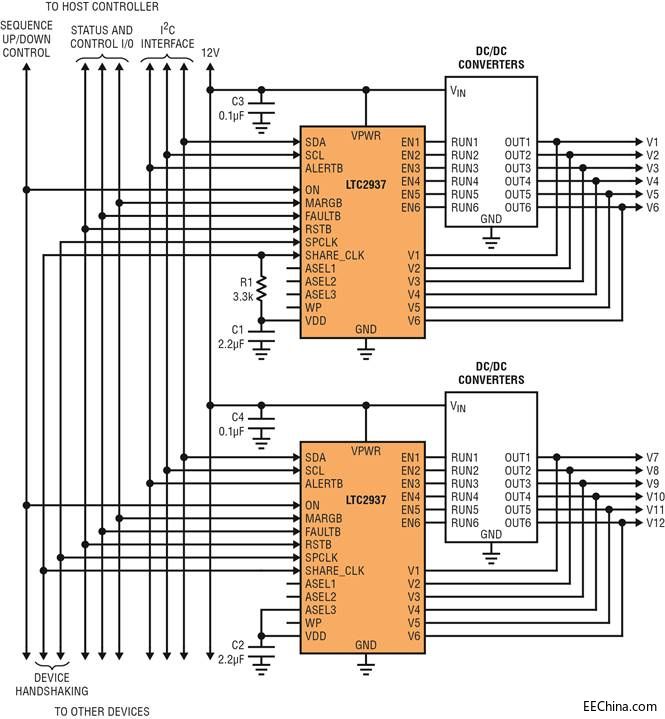

提供排序位置时钟是 LTC2937 的独特优势。每个通道都分配了一个排序位置 (1 至 1023),并在 LTC2937 计数到给定排序位置序号时接收启动信号。具排序位置 1 的通道总是在具排序位置 2 的通道之前启动。如果更改了系统规定,要求这两个通道以不同的顺序排序,那么排序位置可以交换,在计数到排序位置 1 时给第二个通道加电,计数到排序位置 2 时给第一个通道加电。多个 LTC2937 可以共享排序位置信息,以便对所有 LTC2937 芯片而言,排序位置 N 同时出现,由不同芯片控制的通道可以参与到相同的排序中 (参见图 3)。
图 3:多个 LTC2937 的典型连接
