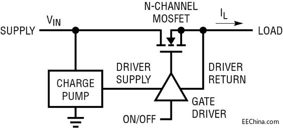

为了开关电源,一般在汽车电路中会使用机电继电器。为了节省空间,会用 N 沟道和 P 沟道 MOSFET 等固态开关取代继电器,从而产生所有组件都在同一块电路板上、可以统一采用再流焊工艺组装的 PCB 设计。P 沟道 MOSFET 通过拉低其栅极电平而接通,通过将栅极连接至输入电压而断开。与 N 沟道 MOSFET 相比,P 沟道 MOSFET 在导通电阻相同时成本更高,而且其选择范围很窄,限于较大电流值 (高于 10A) 情况。N 沟道 MOSFET 是应对大电流的最佳选择,但是需要充电泵,以提高栅极电压,使其高于输入电压。例如,12V 输入需要 22V 栅极电压,即 MOSFET 栅极要高出输入 10V。图 2 显示了一个电源开关电路的实现。
图 2:用 N 沟道 MOSFET 实现电源轨的接通 / 断开
常见的电源总线也需要针对短路和过载故障提供保护,这类故障可能在任何板卡或模块中出现。为了实现电路断路器功能,可以比较图 1 中放大器的输出和一个过流门限,以断开图 2 中的栅极驱动器。这种方案取代了保险丝,因为保险丝反应速度慢、容限太宽且熔断后需要更换。为了节省电路板空间,人们希望在开关、保护和监视汽车电源总线中的功率流动时,采用集成式解决方案。

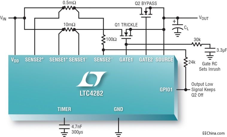

虽然 LTC4282 控制单个电源,可是它为负载电流提供了两条平行的电流限制路径。采用传统单路控制器的大电流电路板使用多个并联的 MOSFET 以降低导通电阻,但是所有这些 MOSFET 都需要具有大的安全工作区 (SOA) 以安然承受过流故障,这是因为不能假设并联的 MOSFET 在电流限制期间分担电流。另外,MOSFET 的选择范围在较高的电流水平上变窄,价格走高,而且 SOA 的水平跟不上 RDS(ON) 的下降。通过把电流分离到两条精准匹配的电流限制路径之中,LTC4282 可确保两组 MOSFET 即使在过载情况下也将均分电流。对于 100A 应用,每条路径的设计电流限值为 50A,因而把 SOA 要求减低了一半,拓宽了 MOSFET 的选择范围,并降低了其成本。这被称为一种 “匹配” 或 “并联” 配置,因为两条路径是采用相似的 MOSFET 和检测电阻器设计的。
此外,LTC4282 的双电流路径还用于使 MOSFET SOA 要求与导通电阻脱钩。大的 SOA 对于启动浪涌、电流限制和输入电压阶跃等具有巨大应力的情况是很重要的。当 MOSFET 栅极完全接通时,低的导通电阻可降低正常操作期间的电压降和功率损耗。不过,这些是存在冲突的要求,因为 MOSFET SOA 通常随着导通电阻的改善而变差。LTC4282 允许采用一条具有一个能处理应力情况之 MOSFET 的路径,和另一条具有低导通电阻 MOSFET 的路径。这被称为一种分级起动配置。一般来说,在启动、电流限制和输入电压阶跃期间应力处理路径接通,而 RDS(ON) 路径则保持关断。RDS(ON) 路径在正常操作过程中接通以旁路应力路径,为负载电流提供一条低导通电阻路径,从而减少电压降和功率损耗。视启动时 MOSFET 应力大小的不同,有两种分级起动配置,即低应力 (图 4) 和高应力。高应力分级起动配置推荐用于 50A 以下的应用电流水平,而并联和低应力分级起动配置则推荐用于 50A 以上的应用。与单路径设计相比,最低的 MOSFET 成本由低应力分级起动配置提供,代价是在瞬变情况下不间断运行的能力受限,而且不能利用负载电流完成启动。并联和高应力分级起动配置可启动一个负载并提供计时周期较长的故障定时器,可在持续时间较长的过载条件和输入电压阶跃情况下不间断地运行。
图 4a:低应力分级起动配置可为 >50A 的应用提供最低的成本
图 4b:利用低应力分级起动配置实现启动:GATE1 首先接通以对输出进行涓流充电 (具有一个 2A 的低浪涌电流水平)。GATE2 在 SOURCE (输出) 变至高于电源良好门限时接通。
