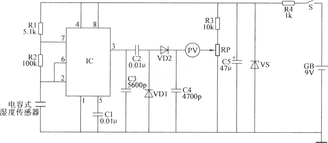

农民在向粮食收购单位交售小麦、稻谷、玉米、大豆等粒状粮食时,粮食收购单位对粮食的湿度(含水量)有一定要求。本例介绍的粮食湿度检测器,能快速、直观地检测出粮食的湿度是否符合粮食收购单位的要求,可供广大粮农和粮食收购单位使用。 该粮食湿度检测器电路由多谐振荡器、湿度指示电路和电源电路组成,如图所示。
元器件选择 R1~R3均选用1/4W碳膜电阻器;R4选用1/2W金属膜电阻器。 RP选用合成膜电位器。 C1和C2选用涤纶电容器或独石电容器;C3和C4均选用高频瓷介电容器;C5选用耐压值为l6V的铝电解电容器。 VD1和VD2选用2AP9型锗普通二极管或IN4148型硅开关二极管。 VS选用2CW14或2CW55(1/4W、6~7.5V)型硅稳压二极管。 IC选用NE555或5G1555型时基集成电路。 S选用动合按钮。 GB选用9V叠层电池。 PV选用0~2.5V的直流电压表。

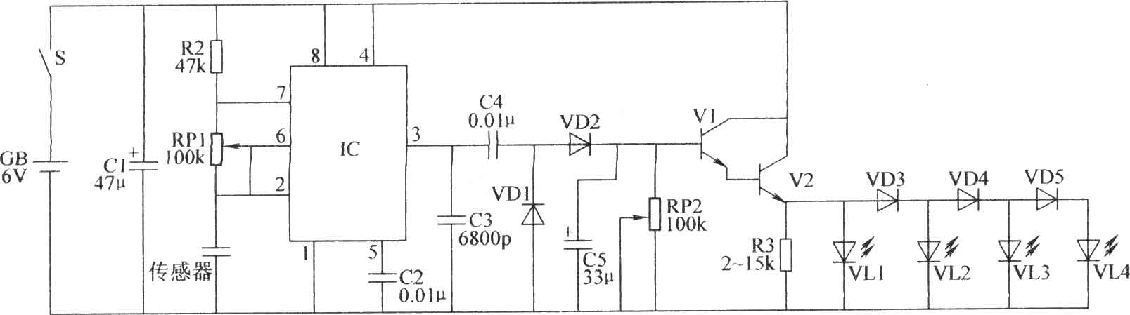

该粮食温度检测器电路由电源电路、多谐振荡器、检波电路和LEK指示电路组成,如图所示。
元器件选择 R1~R3选用1/4W的金属膜电阻器或碳膜电阻器。 RP1和RP2选用小型有机实心电位器或可变电阻器。 C1和C5均选用耐压值为16V的铝电解电容器;C2和C4均选用独石电容器;C3选用高额瓷介电容器。 VD1~VD5均选用1N4148型硅开关二极管。 VL1~VIA-均选用φ3mm的高亮度发光二极管。 V1选用S9013或3DG6型硅NPN晶体管;V2选用S8050或C8050、3DG8050型硅NPN晶体管。 IC选用NE555型时基集成电路。 S选用小型单极拨动式开关。 GB选用4节1号电池或使用6V直流稳压电源传感器使用两块厚度为3.5mm、面积相同的铜板(或铝板),将其安装在一个方形或矩形盒子的内部两侧并固定好,然后从两铜板各引出一条线,接至IC的2脚和l脚外接电路。检测时将粮食装入盒中,即可测出其湿度等级。
