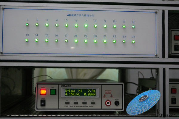

电压强度也可称耐压强度、介电强度、介质强度。绝缘物质所能承受而不致遭到破坏的高电场强度称耐电压强度。在试验中,被测安规电容在要求的试验电压作用之下达到规定的时间时,耐压测试仪自动或被动切断试验电压。一旦出现击穿电流超过设定的击穿(保护)电流,能够自动切断试验电压并发出声光报警。以确保被测样品不致损坏。安规电容进行耐压测试主要达到如下目的:
一:检测绝缘耐压受工作电压或过电压的能力。
二: 检查电气设备绝缘制造或检修质量。
三:排除因原材料、加工或运输对绝缘的损伤,降低产品早期失效率。
四:检验绝缘的电气间隙和爬电距离。
 耐电压测试仪自动或被动切断试验电压;一旦出现安规电容产品被击穿,电流超过设定击穿(保护)电流,能够自动切断输出并同时报警,以确定安规电容能否承受规定的绝缘强度试验。它可以直观、准确、快速、可靠地测试各种被测对象的受电压、击穿电压、漏电流等电气安全性能指标,并能在IEC或国家安全标准规定的测试条件下,进行工频和直流以及电涌、冲击波等不同形式的介电性能试验。
安规电容生产厂家在生产线上生产的每个安规产品都会做测试,才能完全保证产品符合规格确保品质。
