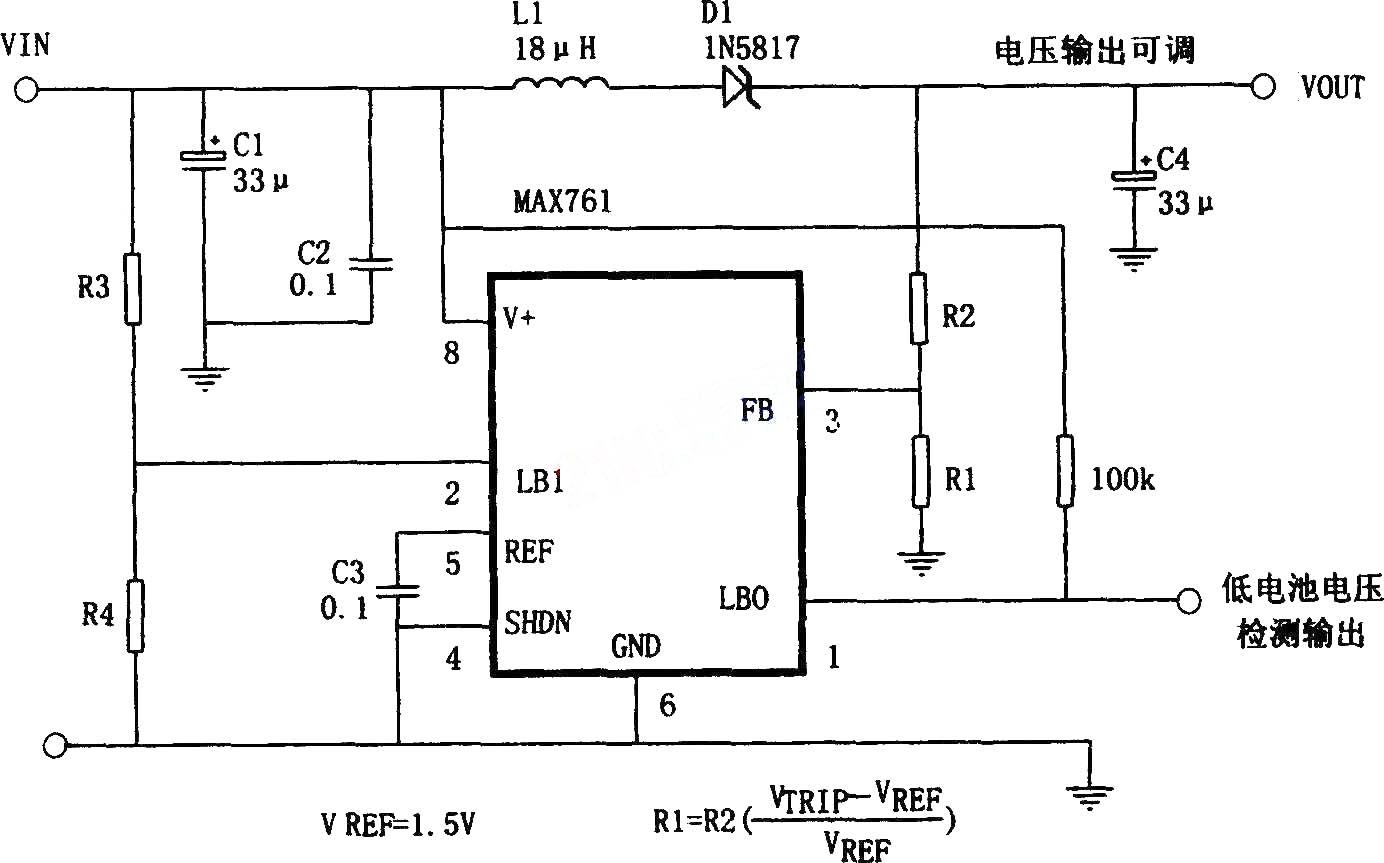

如图所示为由高效、低功耗升压直流变换器MAX761和几只外围元件构成的输出电压可调的变换电源。其输出电压由R2和R1的比值决定,可按公式Vo=(1+R2/Rl)×VREF计算,VREF=1.5V。
