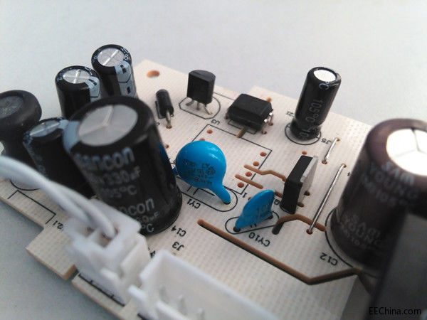

y电容是安规电容系列。作为安全电容的y电容,要求必须取得安全检测机构的认证。y 电容外观为蓝色圆片,一般都标有安全认证标志(如ULVDEENEC 等标识)和耐压AC400V AC300V 字样。耐压高达AC4000V2600V 以上。
y电容是分别跨接在电力线两线和地之间(L-EN-E) 的电容,一般是成对出现。基于漏电流的限制,y电容值不能太大,一般X电容是 uF级,y电容是nF级。X电容抑制差模干扰,Y电容抑制共模干扰。Y电容用于交流。
