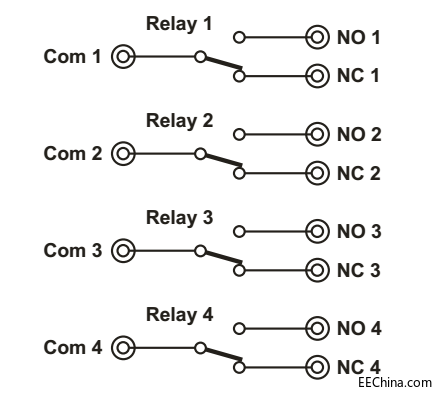

l SPDT开关
单刀双掷开关主要是从一个信号输入路由至两个信号输出,如图1所示(4×SPDT)。其主要是可以控制电源向两个不同的方向输出,也就是说可以用来控制两台设备,或者说可以控制同一台设备转换运转方向使用。
                               1 SPDT开关结构(左图为不带端接结构,右图为带端接结构)

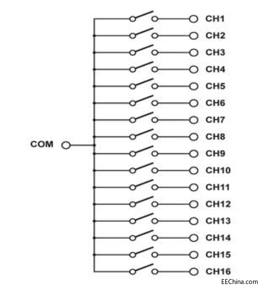

l 多路复用开关(MUX
   一个输入端口连接至多个输出端口(三个甚至更多输出端口)。MUX两个最基本的解决方案是基于树形结构和传统结构。传统MUX中,公共端连接用作输入(或者如果MUX用于解复用,则作为输出),并且通过继电器连接到不同的路径。所有基于MUX的继电器可以作为解复用—将一个许多信号连接到单个测试端口,而不是将单个信号连接到许多测试端口中的某一个
   而树形MUX使用SPDT继电器将公共端与输出(输入)连接在一起。使用树形结构切换信号以扩展支持输出连接的数量。由于继电器用于选择两个路径中的某一个闭合,MUX仅允许选择一个总路径,并且不可能无意的将输出连接连接在一起。该路径使用多个串联的继电器,因此直通路径中的DC电阻高于常规MUX中的DC电阻。MUX中继电器的数量需要高于常规MUX中的继电器数量。除非增加了附加的继电器,树形MUX总是在公共端和输出之间有默认路径。
    树形MUX通常用于RF矩阵的一部分,第二种用途是电力系统中,即使在继电器焊接的情况下,输入仅连接到一个输出。由于MUX由转换开关创建,焊接继电器固有的防止附加路径被连接。
2 传统MUX结构

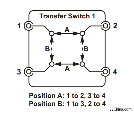

l 转换开关
转换开关可作为瞬断开关在两个输入和两个输出间切换。转换开关通常仅在微波切换系统中实现,它们是具有两个输入和两个输出的四个终端设备,其中一个输入可以连接到任意一个输出,然后第二个输入连接到其他输出。当在微波继电器中实现时,可是没有连接的默认“全开”位置。(典型的转换开关型号为40-782A
4 转换开关结构

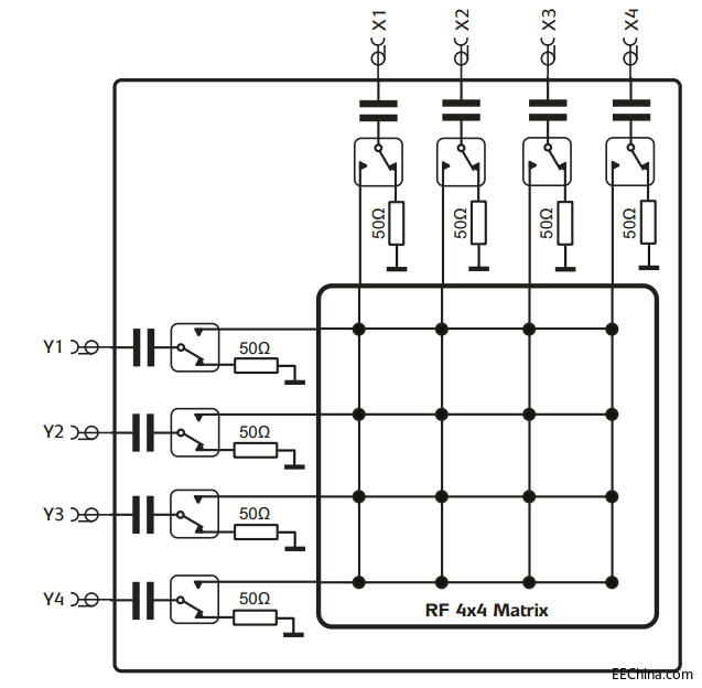

l 矩阵开关
   矩阵开关可以实现每个输入和每个输出连接,有两种类型的矩阵在微波开关架构中得以采用-blockingnon-blocking架构。一个blocking矩阵可将任意一个输入和输出进行连接,因此其他输入和输出就不能同时连接。这对只需要在一个时刻切换到一个信号频率的应用是一个有效的低成本方案,信号完整性也很好,因为有更少的继电器路径,特别是避免了相位延迟的问题。而non-blocking矩阵是阻塞矩阵的一个变体,这种矩阵包含一组复杂的功率分配器/组合器,允许多个路径同时连接,这种架构具有更多的继电器和线缆,因此,灵活性更高,价格也更高,如图5所示(blockingnon-blocking架构4×4矩阵)。
5-1 4×4端接矩阵(non-blocking矩阵结构)
