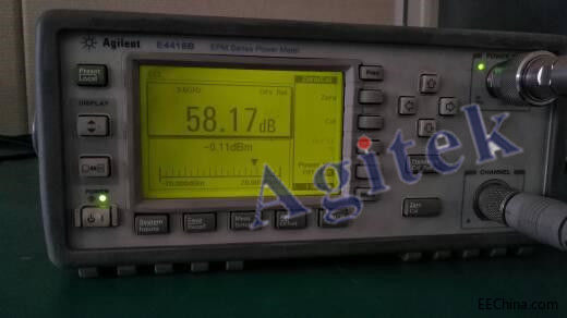

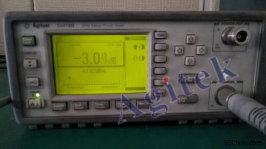

一.仪器型号:E4418B
二.故障描述:上电后,开关键灯亮,但是按开关不能开机,屏幕不亮。
三.检测与维修:
检测:开机检测,内部供电正常。
拆机检测显示屏,正常。
检测按键和控制
,发现按键膜功能异常。
维修:更换按键膜,控制电路功能回复正常。
五.维修结果:
开关键功能恢复,测量各项指标合格。
整机清灰,清洁外观;
指标合格,维修完毕。
