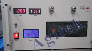

  【仪器型号】大功率射频功率放大器27300
  大功率射频功率放大器
  【故障描述】功率输出不够。
  【检测与维修】
  检测:开机检测,内部供电正常。
  加载测量,输入输出信号变化很小,即输出放大功能异常。
  检测内部各个模块,发现为最后一级大功率放大模块全部损坏。
  维修:更换大功率模块内部功率器件。
  加载测量,输出信号充分放大,指标合格。
  【维修结果】
  整机清灰,清洁外观;
  指标合格,维修完毕。
