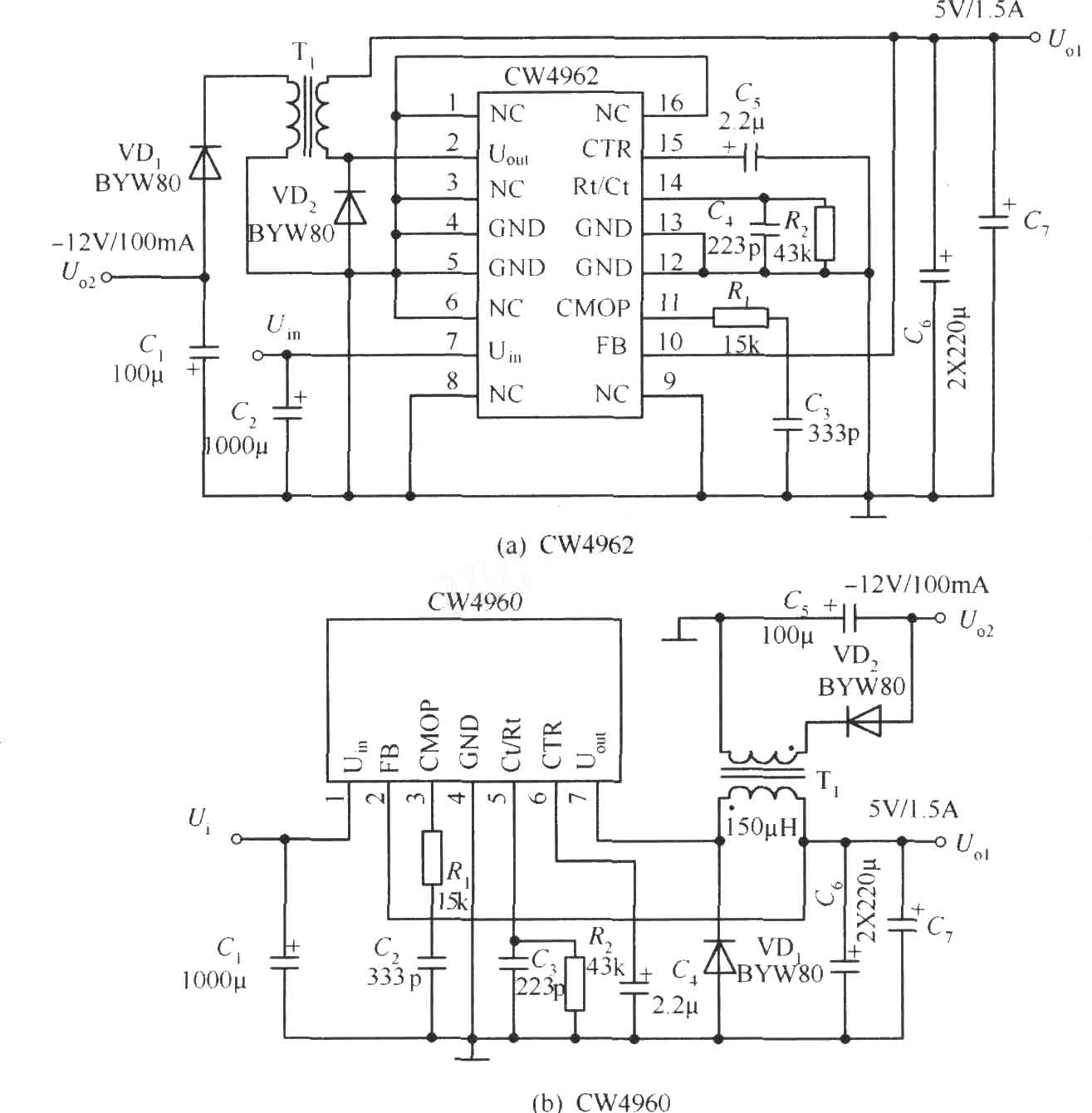

由CW4962、CW4960构成的+5V/1.5A、-l2V/100mA的
稳压电源
如图所示。其中,+5V、1.5A是主电源。在输出电路中用
变压器
代替
电感
线圈。-12V、l00mA的辅电源是将变压器二次绕组再整流、滤波后得到。
