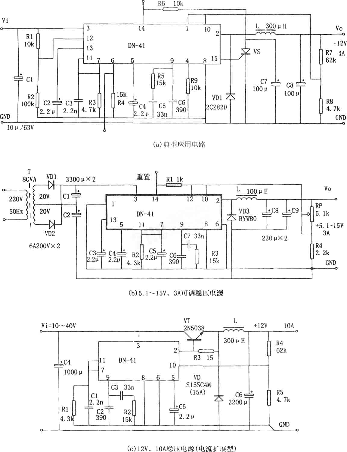

如图所示为由DN-41组成的大
电流
开关稳压器。DN-41内设有过流、过压(撬棍)保护
、重置电路、柔顺启动电路等,具有外围元件少、工作稳定、安全可靠等优点。其输出
电压
可在5.1~15V之间连续调节,最大输出电流为4A,转换效率为90%,开关频率可达200kHz。
