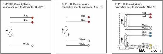

方法四:接线方式
对于电阻型温度传感器来说,还可以通过接线方式来提高测试精度,采用三线制或四线制可以有效避免传感器线租对测试造成的干扰。
