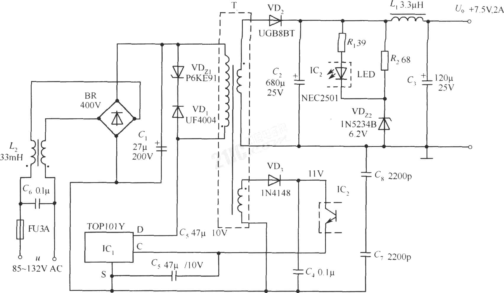

由TOPl01Y构成的+7.5V、2A输出的开关直流
稳压电源
如图所示。当u= 85~132V(即110VAC±20%)时,Sv=±0.5%,SI<±1%,输出纹波
电压
为±50mV。
