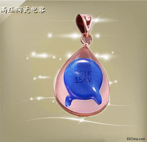

陶瓷电容 ,也称为瓷介电容。陶瓷电容器是用以陶瓷为介质,涂敷金属薄膜(通常为银)经高温烧结而形成电极,再在电极上焊上引出线,外表涂以保护磁漆,或用环氧树脂包封而成。外形是圆片形,蓝色居多,也有黄色。陶瓷材料配方不同,它的电性能也不同。
陶瓷电容器具有耐热性能好,绝缘性能优良,结构简单,价格低廉等优点,但不同陶瓷材料其特性有非常大的差异,必须根据使用要求正确选用。
陶瓷电容按频率特性分有:高频瓷介电容器(1类瓷)低频瓷介电容器(2类瓷);交流瓷介电容器,按耐压区分有高压瓷介电容器和低压瓷介电容器。
