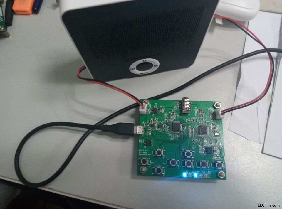

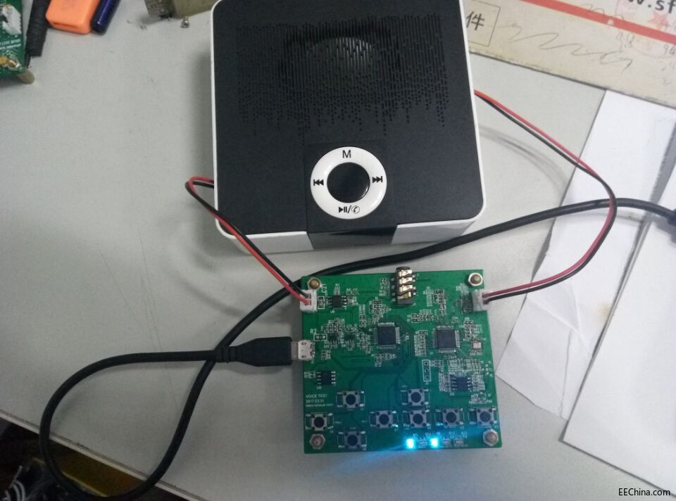

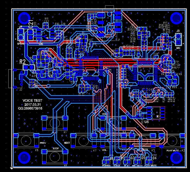

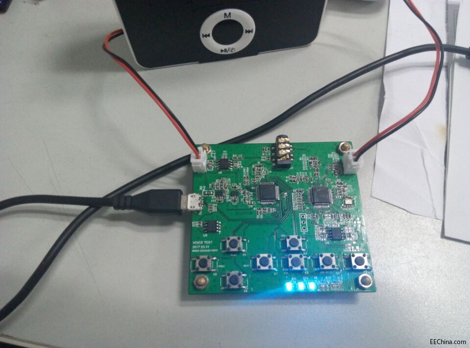

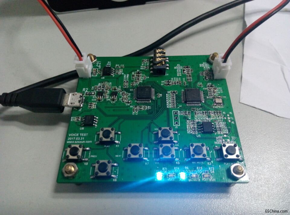

本方案思路针对目前市面上电话会议系统成本高,功能单一而设计。采用低成本,功能多样的USB声卡加消回音芯片方案,不仅可以用于电脑,手机上进行电话会议,也可以在接任何安卓盒子或者安卓系统的电视,直接用于视频电话会议。
方案特性:
    采用一块型号为HXJ6148的USB声卡芯片加一块型号为ATH8809的消回音芯片设计,其中HXJ6148声卡芯片功能强大不仅可以在电脑上使用,也可以直接取代安卓系统的声卡驱动,使产品不仅局限于电话会议系统,也可以插在任意一台安卓系统电视上,成为一台视频会议系统。
   ATH8809消回音芯片能消除免提通话中喇叭声音传入MIC造成的回音啸叫,此芯片可以不仅可以消除高达70db的回音,还能消除25db左右的环境噪音,从而保证了通话不受到环境干扰,提通话质量。 QQ截图20170909205606.jpg
方案不仅具备常规的耳机插口,还有usb插口,并且有多个功能按键。让本方案不局限于办公系统,还可以作为一般的多媒体播放器设计。
QQ截图20170909205455.jpg QQ截图20170909205544.jpg QQ图片20170909204047.jpg QQ图片20170909204120.jpg QQ图片20170909204126.jpg QQ图片20170909204131.jpg
