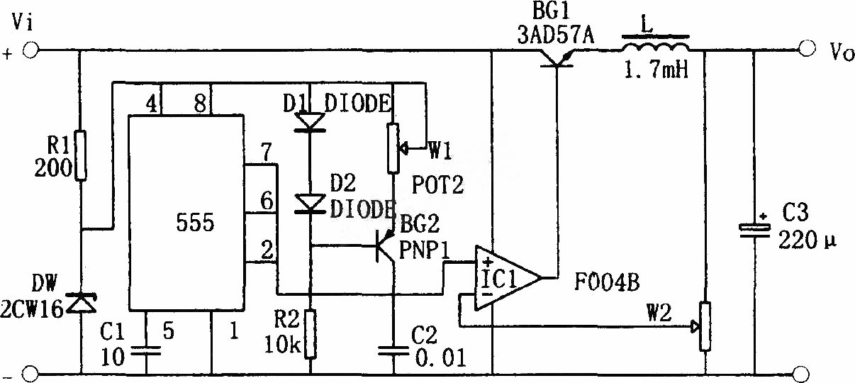

如图所示为用555构成的升压型开关稳压电源电路。电路中,采用晶体管BG1作为开关调整管;运算放大器IC1构成比较放大器;555时基电路接成无稳态多谐振荡器。振荡器在C1上产生锯齿波电压(Vmin=1/3Vz,Vmax=2/3Vz,频率由W1和C1确定)送至比较器IC1的同相输入端,取样电压送至比较器的反相输入端。IC1输出矩形波形的占空比由取样电压控制,在输出电压为一稳定值时,取样电压为1/3Vz和2/3Vz之间某一值。当某种原因使输出电压上升(或下降)时,取样电压随之上升(或下降),使IC1输出矩形波占空比减小(或增大),导通时间减短(或增加),输出电压下降(或上升),从而达到稳定输出电压的目的。调整W,可控制输出电压的大小。
