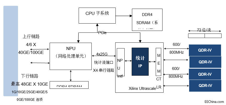

图1是使用QDR-IV和统计计数器IP的用例。典型的网络处理单元(NPU)以800M的每秒配对物更新速率发送统计(STATS)更新请求。每一项STATS请求包含在一个72位字中带有两个计数器(数据包和字节计数)的入口/出口包命令令牌。整个计数器缓存数据以1秒为间隔,更新到系统存储器中的终身计数器(通常为DRAM)。这一来自NPU的回读被称为处理器(PROCS)更新请求。PCIe接口用于传输计数器缓存数据以更新终身计数器。下图显示了STATS IP的设置和与Xilinx存储控制器、PCIe总线和NPU连接的QDR-IV存储器。
图1:带统计IP、NPU和存储器的完整基础架构
统计IP适用于HP和XP QDR-IV存储器。其运行模式通过位于IP设计顶层接口的单一参数控制。两个计数器(数据包和字节)的每个流地址为单72位字。一个144Mb QDR-IV SRAM支持四百万计数器。该设计所要求的IP接口数量与所使用的QDR-IV SRAM的数量相当。
正如模块图所示,NPU通过4x25Gbps链路将统计和处理请求推送到IP中。IP的运行频率为存储器存取频率的四分之一,并且使用四条被称为“通道”的平行数据路径以匹配存储器带宽。在存储接口HP和XP运行模式中,端口A作为读取端口,端口B作为写入端口。每项统计请求对保存在与该请求相关的独特存储位置中的计数器数据进行读—修改—写操作。

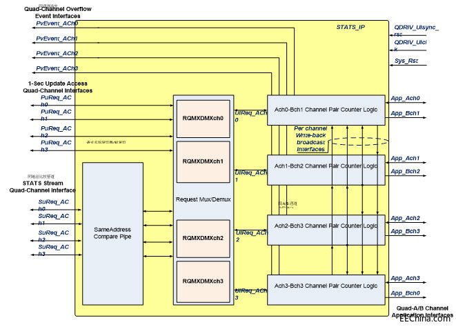

图2中的STATS_IP架构模块图标出了三个子部件:每条通道的同地址比较管道(SACOMP)区块、请求-复用-解复用(REQ_MXDMX_CHn)区块以及每条QDR IV应用通道1个的4个A-B通道配对计数器逻辑(ABCH_CTRL_CHn)区块实例。
图2:统计IP架构
SACOMP模块图包含两个管道阶段,其中一个用于通过比较将同一时钟周期上的所有四条通道进行压缩(SACOMP_ChN-to-All),另一个用于对单一通道上的同一地址进行双向(突发2)比较(SACOMP_B2BChN)。当两条或更多条通道在指定的时间实例中为同一地址时,优先性最高的通道积累地址相同的通道上出现的数据,而所有其他优先性较低、地址相同的通道都将失效。这确保了单一统计请求覆盖所有地址相同的通道,从而预防出现任何数据一致性问题。比较和积累算法对所有可能的情况进行快速评估。此外,在单根通道上,如果有同一存储位置的双向统计更新请求,则最新请求失效,其数据通过之前发生的请求积累。这样能够确保任何同一地址位置的双向存取不会在QDR-IV存储设备定义的读取延迟中发生。
图2所示的请求-复用– 解复用(RQMXDMXChn)区块接收对应通道数的处理器更新请求和统计更新请求。由于处理器更新请求的间隔时间固定,因此RQMXDMXchN选择对应下一个时钟服务的处理器请求,并且通过“请求就绪”回压信号停止统计请求。在开始处理每个一秒更新请求后,RQMXDMXchN停止配置时钟数(默认为10)的处理器请求通道以确保不会提供连续的一秒更新请求服务。停止信号发送至NPU,确保在回压信号失效前不会产生新的请求。该机制能够在不堵塞这一设计的情况下处理统计和处理器请求。
在最终阶段,A-B通道配对计数器逻辑(ABCH_CTRLn)对每项统计请求实施实际的读—修改—写机制,同时确保对每一项处理器请求进行最新读取。该阶段包含读取-延时管道逻辑、控制复用、读写管道和QDR-IV控制器接口逻辑。读写延时管道考虑了内存和控制器延迟。来自邻近通道和同一通道控制复用的反馈机制杜绝所有数据一致性问题发生的可能性。管道中的请求流发起统计和处理器更新。控制复用(CTRL_MUX)区块区分处理器和统计请求,从而使当前数据能够作为处理器读取数据转发或者推送到控制器接口区块以便进行进一步处理。控制器接口区块将实际的读写请求转换为端口A和端口B上的控制器特定命令。

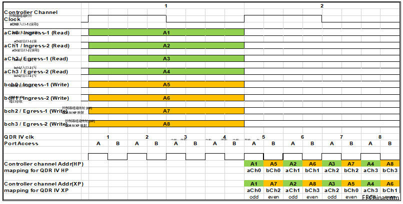

统计流四通道和一秒(处理器)更新四通道接口作为应用通道。QDR IV控制器采用带有为QDR IV端口A和端口B定义的专用四通道端口界面的4:1/1:4通道复用/解复用功能。QDR-IV控制器以固定顺序对通道进行复用和解复用,应用端和以4X时钟频率运行的QDR IV设备端之间的顺序为ch0、ch1、ch2和ch3。图3为所假设的QDR-IV控制器顺序和建议的QDR IV HP统计计数器解决方案和QDR IV XP统计计数器解决方案应用通道映射。
图3 QDR-IV接口4:1/1:4 复用/解复用和应用通道映射
在QDR-IV HP统计计数器中,端口A和端口B 的请求独立于地址并按照Ch0-Ch1-Ch2-Ch3顺序的排列。这是因为HP模式无区块要求,并且端口A和端口B上的请求可能包含同一位置的地址。但在QDR-IV XP统计计数器中,端口A和端口B的请求是以奇数-偶数-奇数-偶数为顺序的排列的,这样端口A和端口B在同一时钟周期中就不会出现两个属于同一区块的地址。
