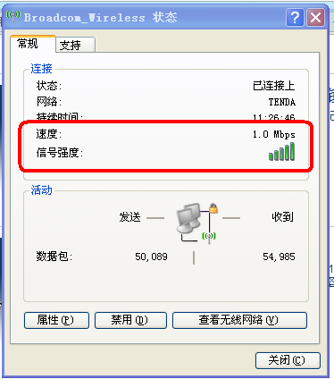

俺用的是深圳TENDA电子出品的无线路由器,已经用了好几年了。之前没发现这个问题,搬家之后才发现的。
基本现象为:信号强度显示满格,但是速率经常只有几M,甚至严重到1M,如下图所示。
 楼主| 发表于 2011-2-1 22:00:49 | 显示全部楼层
但是有的时候又能达到54Mbps,经常是在18M~48M之间来回波动。而且一旦将路由器复位之后,往往都是达到54M的。
因此,我怀疑是不是有人盗用了我的无线路由器上网,并且占用了较多的带宽,以致我就慢了下来。但是我的路由器是设置为WPA2模式的,按理也应该很安全的呀。
实在是想不明白,恳请各位朋友帮忙答疑解惑,多谢先!
