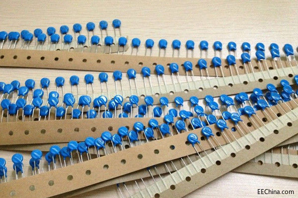

压敏电阻是一种用得的限压器件。压敏电阻有碳化矽压敏电阻和氧化锌压敏电阻。常用的是氧化锌ZnO压敏电阻,它主要是以氧化锌为原料,添加多种微量金属氧化物,经混合成型,烧结装配而成的一种过压保护器件,外面包封是环氧树脂。
压敏电阻通流容量:按规定时间间隔与次数在压敏电阻上施加规定波形电流后,压敏电阻参考电压的变化率仍在规定范围内所能通过的电流幅值。
实际应用中,压敏电阻器所吸收的浪涌电流应小于压敏电阻的峰值电流,以延长产品的使用寿命。
