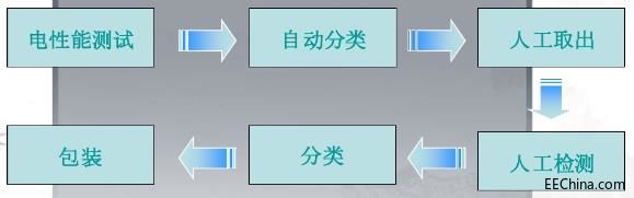

自动分选方式:以测试仪测试出的电池性能参数为依据进行分类;
自动分选设备(模拟图)
人工分选方式:
Ø  以外观为依据对电池片进行分选
Ø  检验方式:全检
Ø  操作方式:人工检查

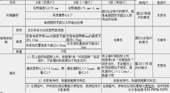

检测分类标准:

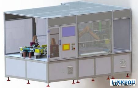

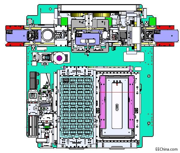

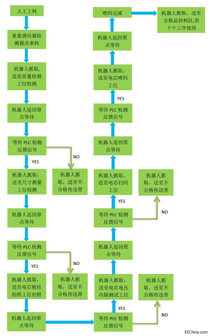

电芯自动分选部分,采用六轴机器人进行搬运分选,四种NG输出,条码不良、厚度不良、重量不良、OCV测试不良,客户标准料盒输出,扫码可查询不良项目。
设备外观如下图所示:
  系统框架
  工艺流程
    系统配置      机械手部件
             取料机构
