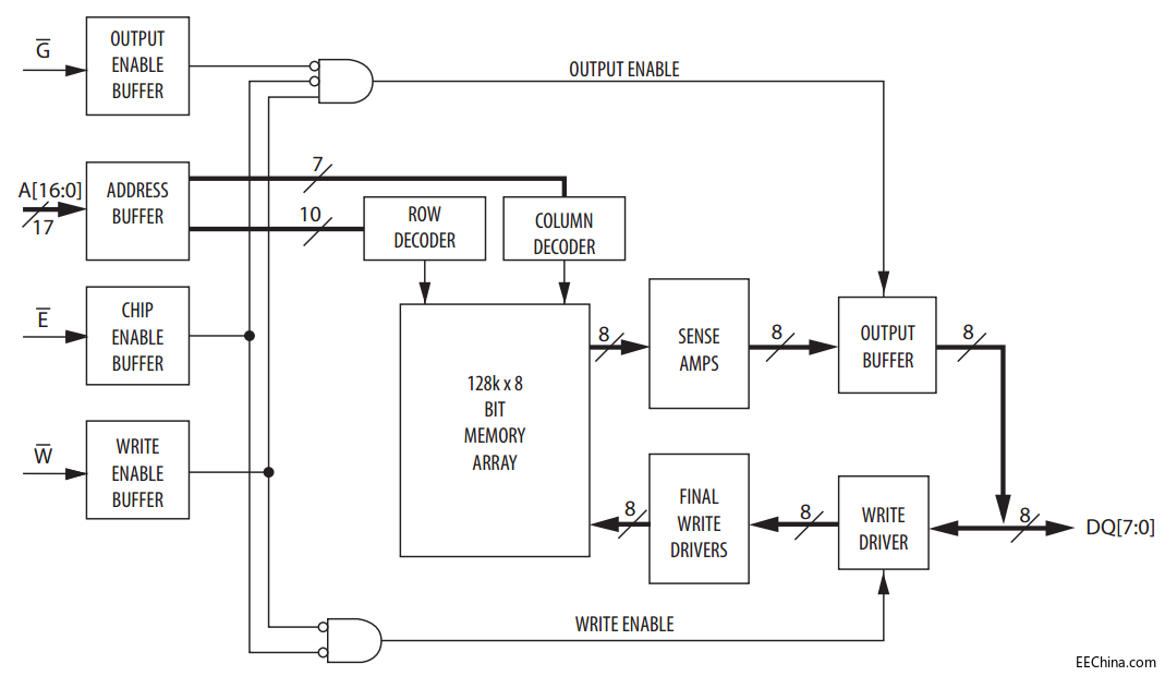

VDMR8M32是一款高集成度的静态随机存取存储器,其总含有8M bits。由于此芯片里面包含2个片选,具体的原理框图见图1。这种结构不但大大的扩充了存储器的容量和数据位宽,而且还可以在应用时大量节省了PCB板的使用空间。从图1可以看出,每个片选控制了32位的数据总线。图2为VDMR8M32中的Block的结构框图,它主要由控制逻辑、存储整列等组成。

图1 VDMR8M32原理框图
图2 VDMR8M32内部Block的结构框图
