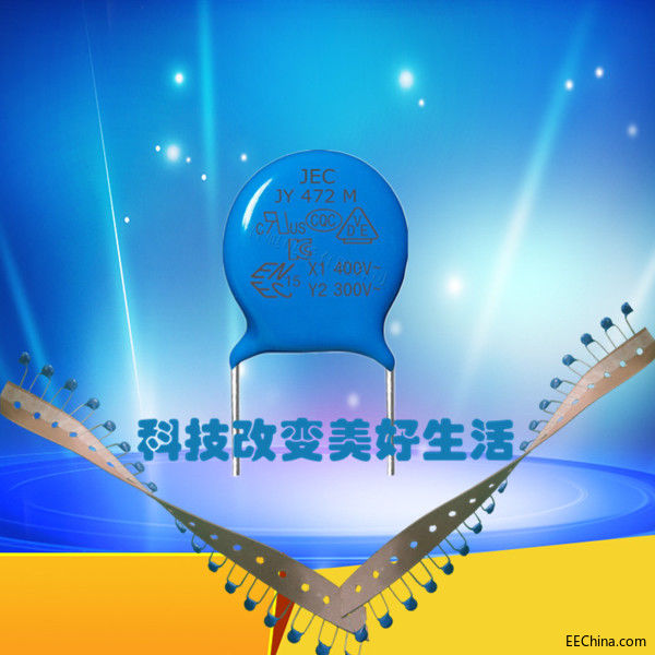

Y电容外观多为蓝色,一般都标有安全认证标志(如ULVDEENECCQCKC等标识)和耐压AC300VAC400V字样。然而其真正的直流耐压高达4000V以上。必须强调Y电容不得随意使用普通的瓷片电容来代用。
