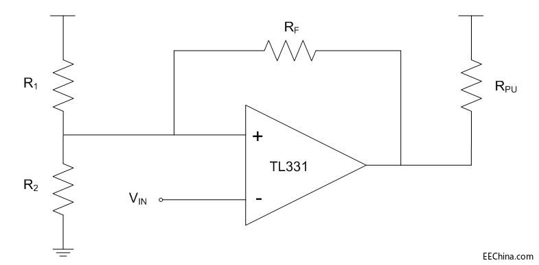

下面的例子所示为安森美半导体TL331配置为一个反相施密特触发器。L331是无内部滞回的单通道、低功耗、集电极开路的比较器。由R1和R2电阻创建的电阻分压器在非反相引脚上设置参考电压,在比较器输出开关处设置阈值电压。由于这是一个集电极开路的比较器,所以连接一个上拉电阻到输出。反馈电阻通过正反馈增加滞回。通常情况下,使用一个比较大的反馈电阻值,至少100 KΩ。
图1. 比较器配置为反相施密特触发器
对于这种反相配置,当输入信号低于阈值时,输出引脚为高,通过反馈电阻将阈值电压拉高。这样,输入信号上的小电压波动不会触发比较器输出开关,直到输入电压达到更高的、调整的、上升的阈值。一旦输入信号达到上升阈值,输出就会被拉低。这通过反馈电阻拉低阈值电压,使输出保持在低电平,直到输入电压降到较低的调整阈值电压以下。
