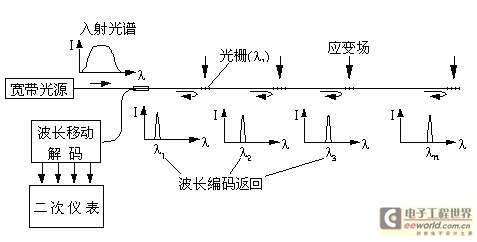

光纤Bragg光栅传感技术是通过对在光纤内部写入的光栅反射或透射波长光谱的检测,实现被测结构的应变和温度量值的绝对测量,其传感原理如图1所示。而光纤光栅的反射或透射波长光谱主要取决于光栅周期L和反向耦合模的有效折射率neff,任何使这两个参量发生改变的物理过程都将引起反射或透射波长的漂移即有: DlB=2neff·DL (1)
                                              图1. 光纤布喇格光栅传感原理
在所有引起光栅Bragg波长漂移的外界因素中,最直接的为应变参量,因为无论是对光栅进行拉伸还是压缩,都势必导致光栅周期L变化,并且光纤本身所具有弹光效应使得有效折射率neff也随外界应力状态的变化而变化,这为采用光纤Bragg光栅制成光纤应变传感器提供了最基本的物理特性。

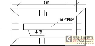

本试验模型平面示意图如图2 所示,将光纤光栅传感器铺设于试验水槽下方,水槽采用坝体附近的土石以尽量接近实际效果。试验模型断面示意图如图3所示。将中心波长为1296.5、1298.5nm的光纤Bragg光栅应变传感器用102胶粘剂粘贴于发热电缆上,并在相应位置布设高精度电阻应变片,通过砝码加载。

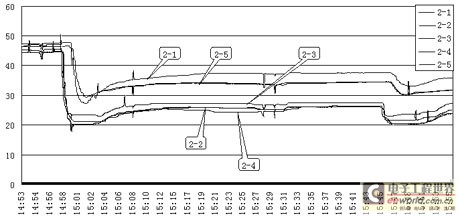

本次模拟试验选择三个渗流点进行二次试水试验观察渗流点处探头试水前后温度变化过程试验数据记录如图4。其中2-1;2-2;2-3;2-4;2-5分别是处于一根单模光纤上不同位置的Bragg光栅所反映出来的温度变化曲线。
                                                   图4 2#通道测试点温度
从试验结果可以看出,当发生渗流时,由于温度变化使其中心波长与温度的相关系数很高,并没有迟滞现象,它们存在很好的线性关系。证明了光纤Bragg光栅是一种十分理想的温度传感元件;这与理论分析结果吻合很好。而且传感器的一致性良好,非常有效于大面积贴片测量,实现工程结构的测量。
