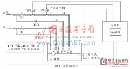

系统结构如图1所示,YH1﹑YH2、YH3、YH4是手动阀,系统工作在自动调节状态之前时,应先打开YH1和YH3,并关闭YH2和YH4。自动调节时,电磁阀YV处于常开状态;电控柜内的控制器根据初始设定浓度值和轧碱槽中的传感器测量得到的溶液实际浓度值的误差,通过PID运算,输出4 mA~20 mA电流,以控制电动调节阀门YM的开度,补充碱液的流量,从而达到控制轧碱槽中溶液浓度的目的。停机时,电磁阀YV处于常闭状态,切断浓碱管路。系统工作在手动调节状态时,应先关闭YH1﹑YH3,通过手动调节YH2、YH4控制轧碱槽中碱液的浓度。
浮子开关阀的作用是维持轧碱槽的液面稳定在一定高度,当低于这个高度时,浮子开关阀打开,开始加水,轧碱槽的液面会逐渐升高;到达一定高度后,浮子开关阀关闭,停止加水。
测量浓度的传感器采用非接触式电磁传感器,其特点是测量探头的感应部分不与烧碱溶液直接接触,实现电解质与传感器检测线圈完全非接触,通过测量电解质溶液的电导率值来间接测定离子浓度,解决了普通传感器的电极易被烧碱溶液腐蚀以及由此而引起的干扰等问题,提高了测量精度,延长了传感器的使用寿命。

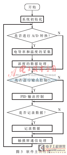

主程序流程如图3所示。在初始化过程中,主要完成对ATmega128、时钟单元、A/D单元和D/A单元的初始化。
主程序中,控制器首先对碱液的电导率和温度进行采样,并对采样的数据进行校正处理,得到碱液的浓度数值。然后根据设定浓度数值和测量浓度数值的误差,依据PID算法,通过D/A转换单元,输出4 mA~20 mA的电流控制电动比例阀的开度,以保证碱液的浓度稳定在设定值上;其次,对测量的工艺参数进行记录存储,并处理有关人机操作和数据显示方面的工作。
数据采集子程序主要完成碱液电导率和温度的采集,并对A/D转换的数据进行滤波处理以增加数据的稳定性。在数据处理子程序中,首先根据采集到的温度和电导率数值,对浓度进行非线性校准,然后进行温度补偿,最后进行现场多点校准。经过处理得到精确的碱液浓度数值。
