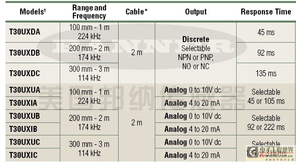

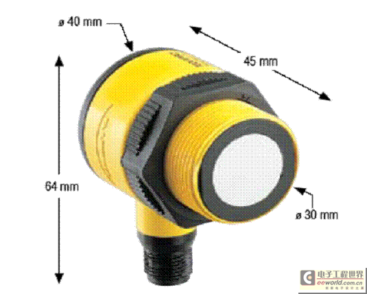

邦纳第二代超声波传感器T30UX技术参数及尺寸图:
                                  T30UX产品参数表
