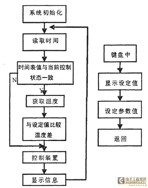

系统总体设计思想是以SST89E564RC单片机为控制核心,整个系统硬件部分包括温度检测部分、控制执行部分、显示及键盘系统及最小系统基本电路。系统利用单片机获得温度传感器数据并与系统设计值进行比较,根据比较结果分别控制执行系统。温度控制系统控制框图如图1所示。
                                       图1 温度控制系统控制框图

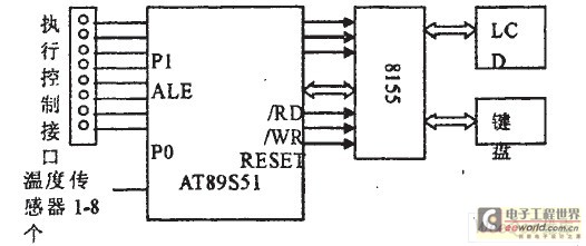

根据系统所需完成的功能,设计系统硬件结构如图2所示。
                                 图2 设计系统硬件结构

系统采用SST89E564RC单片机作为控制核心,进行温度采集、信息显示及执行机构的控制。SST89E564RC是美国SST公司推出的高可靠、小扇区结构的FLASH单片机,内部嵌入72 KB的Super-FLASH,1 KB的RAM,通过对其RAM做进一步扩展,可满足嵌入系统操作系统的运行条件。

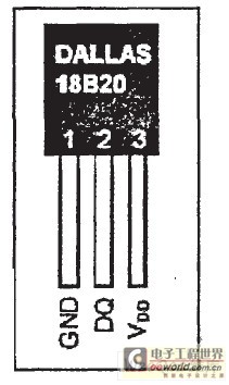

温度传感器采用DALLAS半导体公司的数字化温度传感器DSl8820。该传感器支持“一线总线”接口,可方便地进行多点温度测量,还可以程序设定9~12位的分辨率,最高精度为±0.062 5℃,分辨率设定及用户设定的报警温度存储在E2PROM中,掉电后依然保存。该产品支持3~5.5 V的电压范围,因其体积小使系统设计更灵活、方便。DSl8820的管脚排列如图3所示,其中DQ为数字信号输入/输出端;GND为电源地;VDD为外接供电电源输入端。
                                      图3 DSl8820

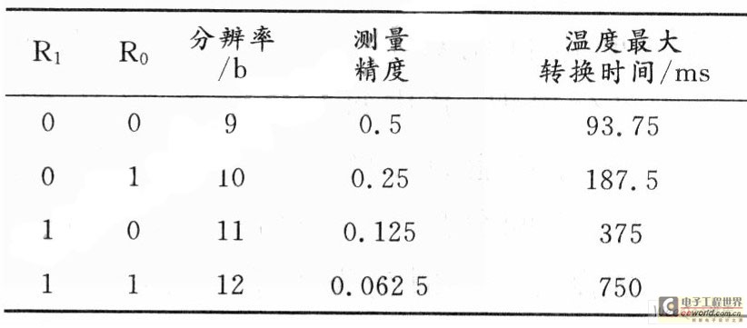

DSl8820温度传感器的内部存储器包括9 B高速暂存RAM和1 B非易失性的可电擦除的E2PROM,后者存放高温度和低温度触发器TH,TL和结构寄存器,该字节第7位(TM)为0,低5位一直都是1,第6,5位(R1,R0)用来设置分辨率,如表1所示。
                                   表1 DSl8820温度测量分辨率表

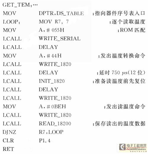

根据DSl8820的通信协议,主机控制DSl8820完成温度转换必须经过3个步骤:每一次读写之前都要对其进行复位,复位成功后发送1条ROM指令,最后发送RAM指令,这样才能对DSl8820进行预定的操作。复位要求主CPU将数据线下拉500μs,然后释放,DSl8820收到信号后等待16~60μs左右,后发出60~240μs的存在低脉冲,主CPU收到此信号表示复位成功。由于DSl8820采用的是单线进行控制与读取数据,因此对操作的时序要求非常严格,否则由于时序不匹配,将无法完成对器件的正确操作。

系统软件设计主要依据系统程序流程以及DSl8820的时序要求进行代码编写。为了降低开发难度,提高开发效率,系统开发中引入了μC/OS一Ⅱ嵌入式操作系统并移植了LCD显示驱动。另一方面,为了确保对DSl8820操作时序的精确性,对DSl8820进行初始化和读写代码仍采用汇编语言。

系统程序设计主要使用KeilC5l进行编写,但由于对DSl8820器件的读写时序要求比较严格,故采用汇编代码,其中温度读取子程序主要代码如下:
