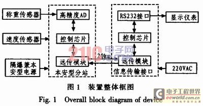

煤炭产量监测装置通过称重传感器和速度传感器分别采集矿井输送皮带上单位长度的物料重量和皮带运转速度,由MODEM调制后远距离传输至井上接口。井上仪表对数据处理后显示出相应产量,实现了对矿井煤炭产量的监测整体框图如图1所示。
隔爆兼本安型电源给分站和传感器提供稳定的直流稳压电源。本安型分站负责采集重量与速度信号并采用抗干扰性能好的MODEM方式远传至井上接口。井上接口中的MODEM通过将分站的载波信号解调为标准RS232信号,实现了与显示仪表的通信。井上接口具有通信指示和故障检测功能。

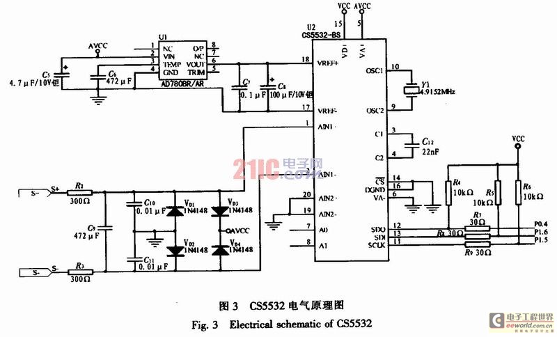

装置采用了集成有仪表放大器的24位MD转换器CS5532,电气原理图如图3所示,该芯片受温度影响小,称重精度高,在实际应用中满足了煤炭产量监测准确性的要求。
煤矿用防爆称重传感器采用并联方式连接,5 V供电,传感器的输出精度为2 mV/V,所以满量程输出为10 mV,为了使测量结果更精确。在设置A/D转换器的满量程范围时应尽量的小。可以在编程时通过设置增益寄存器和内部放大寄存器来设置输入范围。CS5532可量化的满量程输入信号的范围由增益设定和VREF+、VREF-之间的参考电压决定。转换器的满量程输入信号范围为((VREF+)-(VREF-))/(GxA)其中G就为增益放大器的系数,VREF+和VREF-分别为参考电压的正和负。A的值为l和2可选,当参考电压选择位VRS设为0时,A=2,当VRS设为1时,A=1。本装置中参考电压为2.5 V,即VREF+为2.5 V,VREF-为0 V,A=l,增益G设置为128,所以满量程输入范围为2.5/128≈20 mV,可以满足现场传感器测量精度的要求。

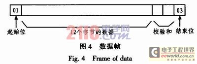

煤炭产量监测装置数据帧格式采用ASCII码方式,这种方式能有效减少误码率,即将一位十六进制数(例如:Ox3E)分成2个字节的ASCII码(0x33和0x45)传输。按以往的十六进制帧格式,在数据帧有效段内可能会出现与起始位和结束位相同的字节,导致帧接收出错。以ASCII码方式编写帧格式时,可以有效解决以上问题。装置采用的数据帧一共为16个字节,如图4所示,起始位为0x01,结束为0x03,数据帧内容为前8字节的两路速度量,后4个字节的重量A/D转换值。

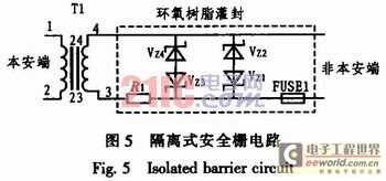

煤炭产量监测装置中的信号传输回路采用的是隔离式安全栅电路(图5)和齐纳式安全栅相比,具有无需可靠安全接地的优点。
4只齐纳二极管Vz1~Vz4组成双重化的过压保护电路限压。限流电阻用于限制可能流过本质安全电路的电流。需要注意的是:为了防止检修或替换影响本质安全性能的任何单元,需将安全栅电路全部灌封环氧树脂。

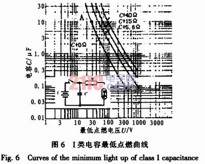

例如:本安型分站中最大陶瓷电容为10 μF。图6为I类电气设备的电容性电路的最小点燃电压曲线。因此,可得:当电阻值为零时,10 μF 对应的最小点燃电压为28 V(即图6中A点的横坐标),电路供电电压为5 V,因此其安全系数最小为:
计算得到的安全系数5.6大于国标规定的ib级安全系数1.5(ib级安全系数是指正常工作和施加产生最不利条件的非计数故障时,安全系统最低为1.5)。

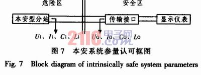

产量监测装置经过国家防爆检验机构特定的电路分析测试认证后,得到本安型分站的本安参数为:Ui=5.8 V,Ii=1.4 A,Li=O,Ci= 40μF。传输接口的本安参数为:Uo=5.8 V,Io=165.0 mA,Lo=20 mH,Co=94 μF(如图7所示)。本安分站和传输接口之间的传输电缆分布参数为R≤45Ω/km,C≤0.06 μF/km,L≤0.8 mH/km。装置中传输电缆最长能达到20 km。所以电缆最大允许分布电容Cc=1.2 μF,电缆最大允许分布电感Lc=16 mH。符合本安防爆性能要求的Uo≤Ui、Io≤Ii、Po≤Pi、Co≥Ci+Cc、Lo≥Li+Lc的要求。

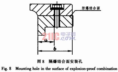

隔爆外壳的作用是在内部气体爆炸时能够将能量限制在内部,而不传递到壳体外部。所以型式检验时对隔爆箱的结合面有严格的要求。该装置中的隔爆兼本安型电源箱采用的是孔位于外壳的外侧的样式,如图8所示,图8中a为孔与外壳的内侧之间的距离;b为防爆接合面的宽度。按照GB3836.2中的规定,应符合当b<12.55 mm时,a≥6 mm;当12.5 mm≤b≤25 mm时,a≥8 mm;当b≥25 mm时,a≥9 mm的要求。在实际应用中,采用b=25 mm,a=11 mm符合要求,通过内部点燃不传爆试验检验。
