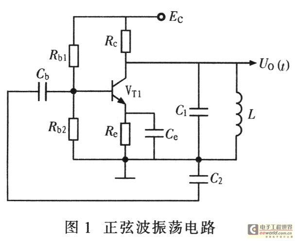

图1给出正弦波振荡电路。它为电容三点式电路,也即考毕兹振荡电路。传感电路用于感应出金属物体的存在。设计中采用已实际应用的涡流传感方法,将埋入地下的探测线圈直接接入正弦振荡电路,即振荡电路输出的频率带有传感信号。
图1电路中:Rbl=Rb2=62 kΩ;Rc=1 kΩ;Re=2.2 kΩ;Ce=Cb=10μF;C1=C2=0.1μF;L为电感线圈,此时晶体管VT1为共射放大组态,工作在放大状态。
系统正常状态下即无车经过时,传感振荡电路的输出信号us(t)为频率保持不变(f=f0)的正弦波。当有车经过时,us(t)的频率变大,即f=f',其频率差为△f=f'-f0,范围大概在几百赫兹到几千赫兹。该电路的振荡频率f为:
由式(1)可见,f与电路中电感L、电容C1,C2有关(C1,C2为固定值),所以f为L的单值函数,当L发生变化时,该振荡电路的振荡频率也发生反方向变化。把地线圈作为L,直接连接到电路中,通过检测电路振荡频率的变化来反映L的变化,从而实现对金属物体的探测。

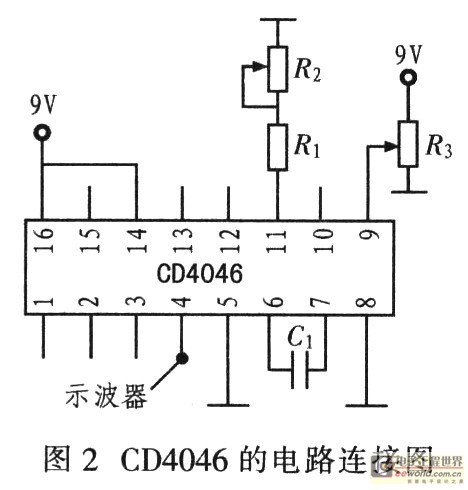

该设计选用了集成锁相环CD4046来实现。图2为其连接电路。根据CD4046的工作原理,其中心频率是由引脚6,7之间的C1及引脚11的接地电阻R1决定的,所以要选择适当的R1,C1,使得PLL的中心频率达到要求。为了增加PLL中心频率的可调性,在R1上串联一只可变电阻R2。因为这里的PLL对输入频率的宽度无要求,所以引脚12悬空。
按照图2所示,调节可变电阻R3,使得引脚9的电压U9=Ucc/2=4.5 V,此时引脚4的输出频率即为PLL的中心频率。选取C1=1 000 pF,R1=5.1 kΩ,R2=10 kΩ,此时中心频率f0=23.7 kHz,刚好满足系统要求。

根据锁相环CD4046的工作原理,建立锁定时间则由引脚13(或引脚2)与引脚9之间的积分电阻电容决定。引脚13的输出通过积分电容C2充放电,使得U9发生变化,从而调节VCO的输出,即引脚4的输出频率。
